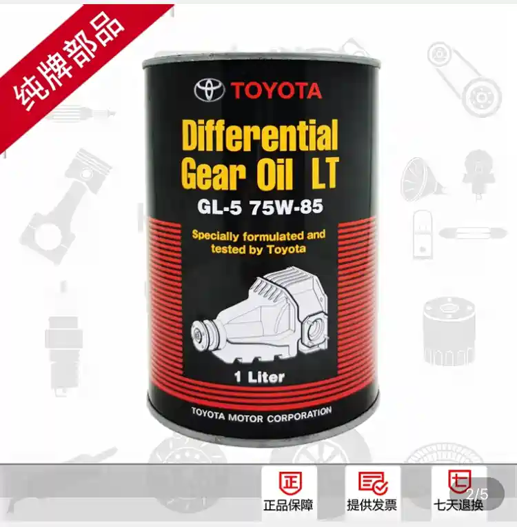

      我的1.6四驱到现在已经快七年,七万公里了!去年刚换了变速箱油,今年考虑想换一下四驱分动器和差速器油!之前也看过大家的一些帖子!这两天上网找了一下材料,基本考虑的是丰田的那款75w-85的油!
       找了一圈基本上这就是下图这两种
一开始没太注意有什么区别!仔细对比了发现!一个是LT.一个是LX!有啥区别呢?查了半天,在丰田论坛,查到了结果!
原来这个LX的油是给有LSD限滑差速器的装置用的!
现在的问题是,我们这款车该用哪个呢?
