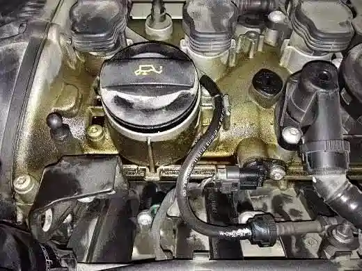

漏油
机油和柴油外漏,油料消耗增加,发动机外表清洁美观度差,漏的油与烟尘粘结后难以洗净。润滑系统的机油渗出或窜入燃烧室燃烧,会使油底壳油位降低,严重时会使各润滑点缺油而难以形成润滑油膜,致使零件得不到润滑,干摩擦后使配合间隙超出限度。燃料供给系统各总成部件,如输油泵、喷油泵、喷油器及相互间的油管接头处漏油,会引起供油断续或供油困难,使发动机产生“敲缸”,转速不稳,着火不好或不能着火等故障。滤网、滤芯破损,要及时更换,否则不清洁的柴油就漏入三大精密偶件,喷入燃烧室会使精密偶件、缸内机件磨损加快。

机油漏出的原因
曲轴前、后油封损坏,油底壳与气缸体下平面纸垫损坏;连接机油散热器的油管破裂、油管接头松脱,引起漏油,使机油量消耗。
曲轴油封、油底壳与气缸体下平面纸垫损坏,应更换。为防连接机油散热器的油管破裂而漏油,安装时可适当增加油管固定点,其他部分不要和机体接触,以免振坏油管。油管破裂须更换,管接头松脱可重新拧紧螺母。
