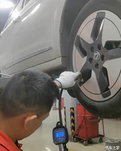

2.师傅使用轮胎压力表测量每个轮胎的气压,确保其在正常范围内并检查了磨损情况。如有裂纹、鼓包或磨损不均匀等现象,需及时更换。

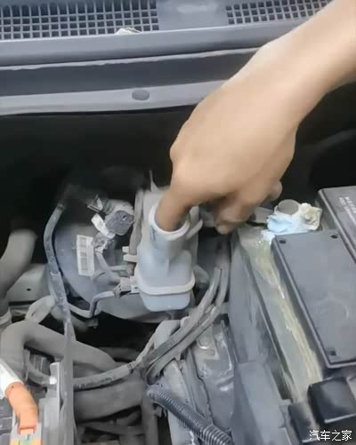

3.检查刹车油含水量及液位是否在正常范围内,同时观察刹车油是否清澈,有无浑浊或变质现象,进行刹车系统测试,确保刹车反应灵敏,无异常声响。

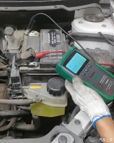

4.电瓶健康度检查,师傅拿出来电瓶检测工具,一番利落的连接,车辆通电等待检测,激动人心的时候到了,4年半了,这块电瓶还有90%的健康度,在这样的用车条件下,我感觉还可以支持两三年没问题,也算是拜托了那个两年一换电瓶的命运了。
平时偶尔我也自己检查,电瓶都带有观察口,观察口一般能看到的颜色有三种,绿色,黄色和黑色。绿色代表电瓶电量充足,黄色代表稍微亏电,黑色带表电瓶电解液少,需要更换!也有的电瓶观察口显示黑色代表电量充足的,白色代表电解液不足,需要更换,

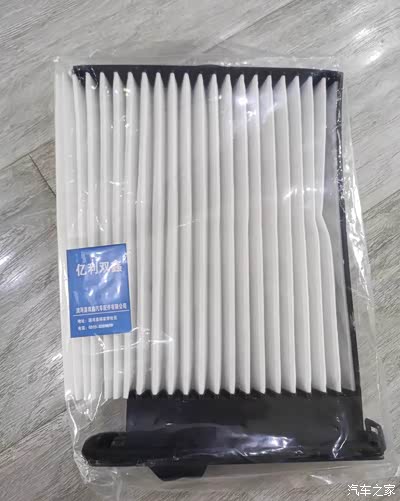

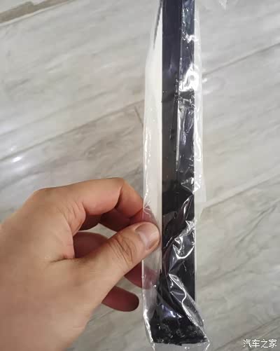

4.随空调滤芯更换。年后气温的逐渐升高,空调系统的使用频率也越来越高,空气滤芯也需要常更换,找到空气滤芯的位置,接着轻轻地取出旧的空气滤芯,然后拿出新的空气滤芯,按照原来的方向放入滤芯盒中,确保它完全吻合没有松动,最后,关上滤芯盒的盖子。

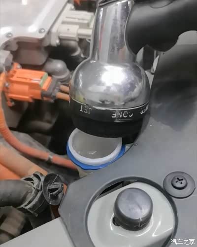

6.最后一步就是添加玻璃水了,这项服务是免费的,所以感觉还是心情比较好的。
