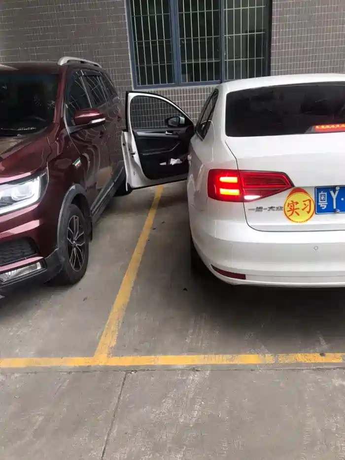

      提车快一年啦,提的1.6自动舒适版车由于没有倒车影像晚上侧方位停车要来回到几次。(主要车是女司机开大家懂的)没事逛论坛时认识一个在4S店做改装的师傅,私下加了微信闲聊了几次觉得蛮靠谱。也看他盆友圈经常发些改装的效果图,刚好最近有空约好周一过来上门安装。安装效果如下……不过就是一分??一分货和安装质量。

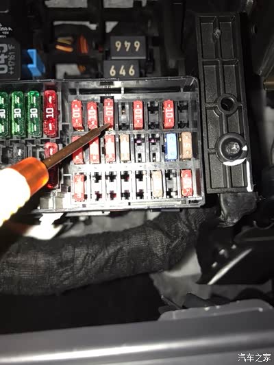

电源取电原厂风格,美国力特10保险丝

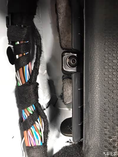

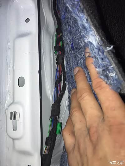

线束胶布包扎好,跟着原厂线路步线

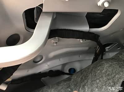

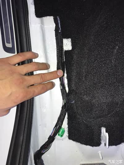

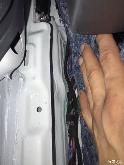

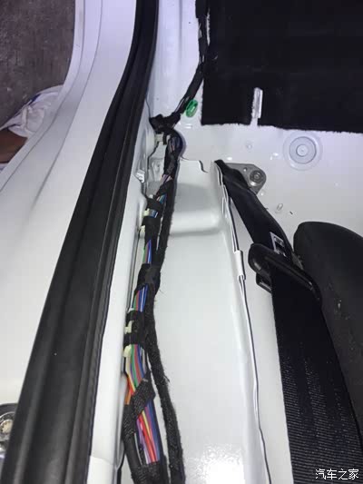

线束胶布包扎好,跟着原厂线路步线
线束胶布包扎好,跟着原厂线路步线
线束胶布包扎好,跟着原厂线路步线
线束胶布包扎好,跟着原厂线路步线
线束胶布包扎好,跟着原厂线路步线
线束胶布包扎好,跟着原厂线路步线
线束胶布包扎好,跟着原厂线路步线

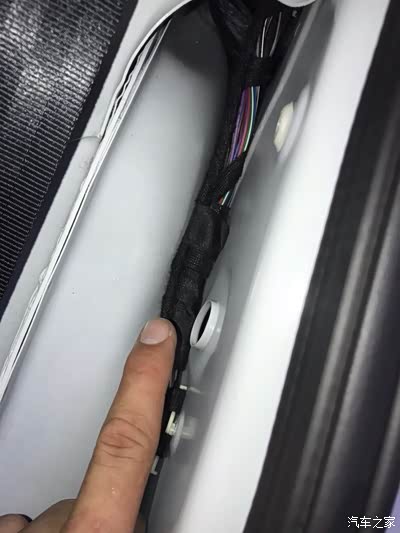

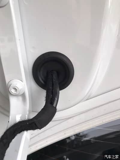

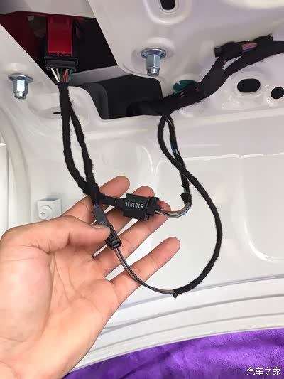

线束胶布包扎好,跟着原厂线路步线。特别是尾盖这个位置线要走好不然容易夹到线……切记
原厂尾盖线束套

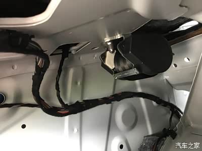

后尾灯取电采用无损转换线。

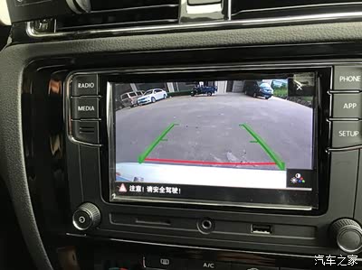

倒车后视效果图,非常棒。

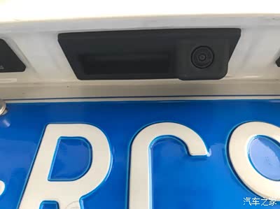

原厂扣手摄影头
