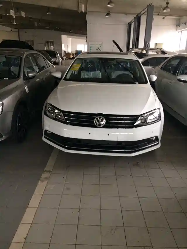

这是提车定金5000大洋交掉后,销售带我看的实车,位置是4s仓库,这会车属于我但开不走

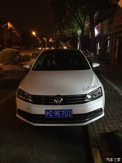

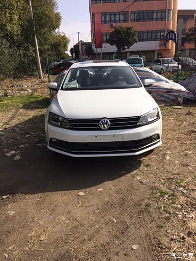

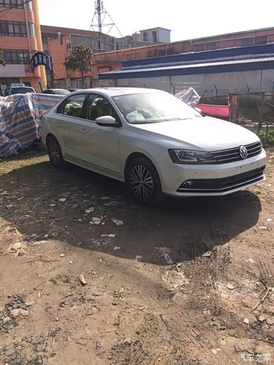

这两张照片是第二天付完全款,提了车开到路边拍的外观,没有贴膜,没有上牌,没有改动任何部位

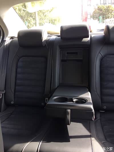

同一天拍的内饰和后排,同样没有任何的改动,完完整整的裸车

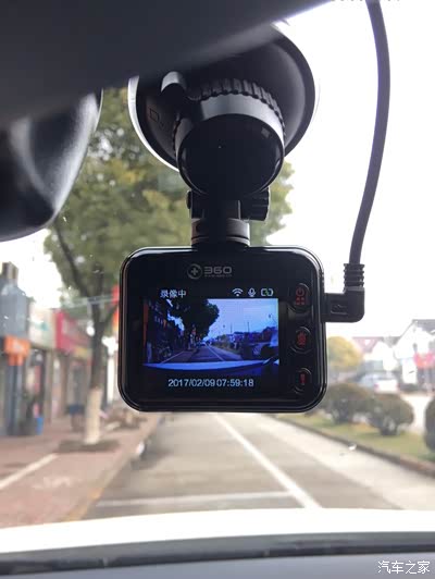

提车的第二天,自己安装了行车记录仪

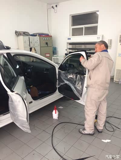

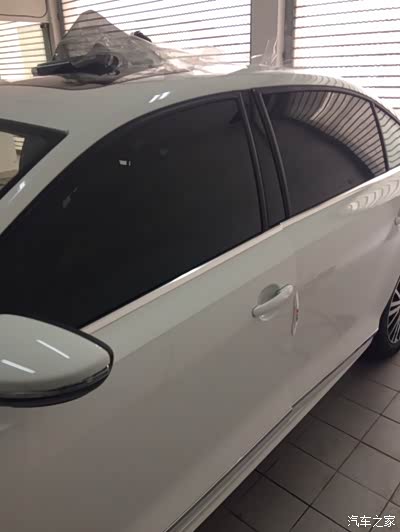

提车10天,4s店上牌贴膜,膜说是3m进口,保5年,真假有待时间验证

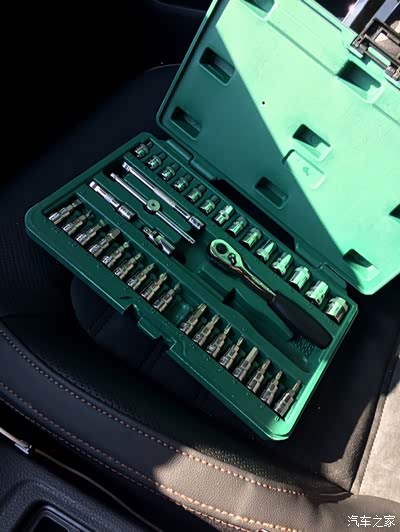

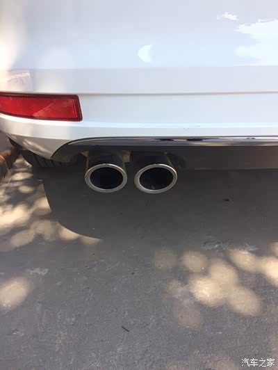

自己动手,从尾喉开始,这会没啥技术含量

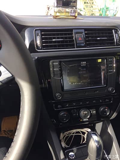

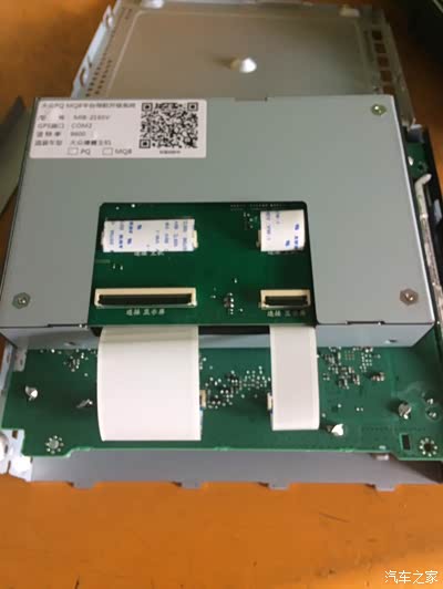

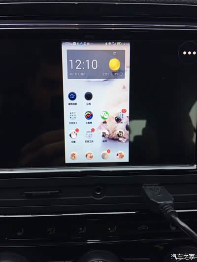

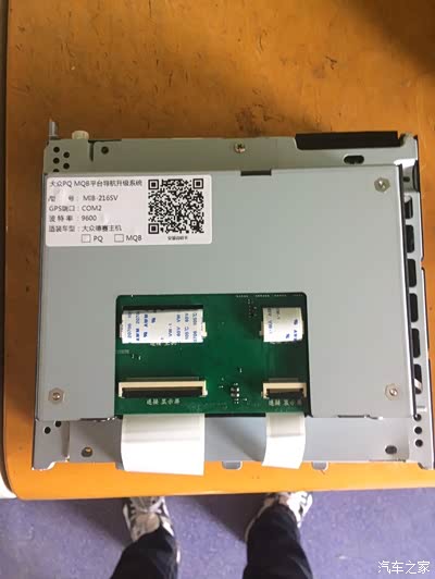

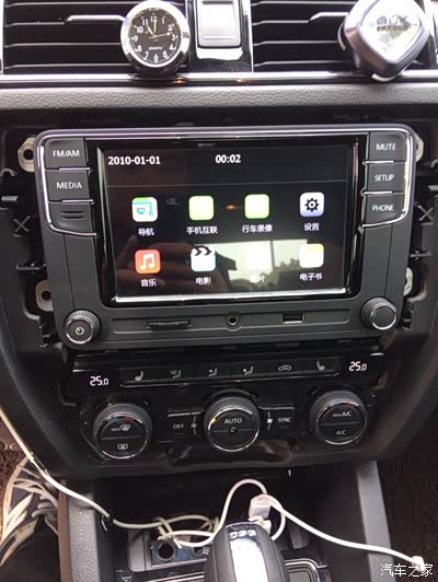

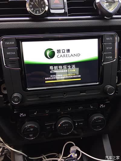

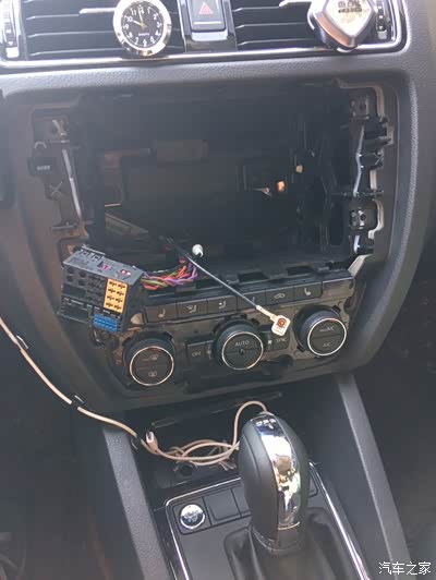

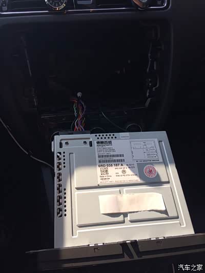

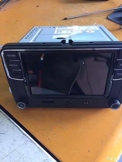

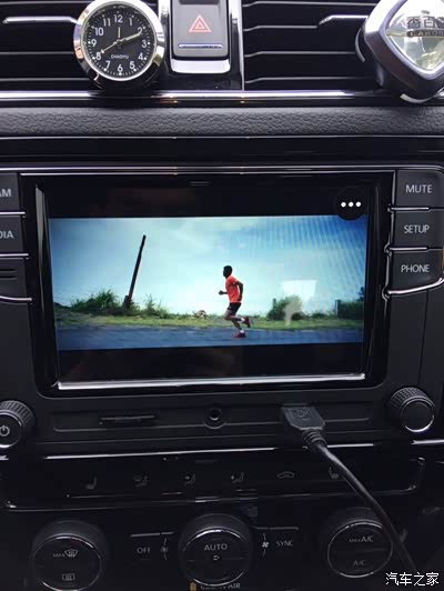

正式折腾开始,自己动手加装了德赛机头导航模块,实现凯立德导航和安卓手机映射

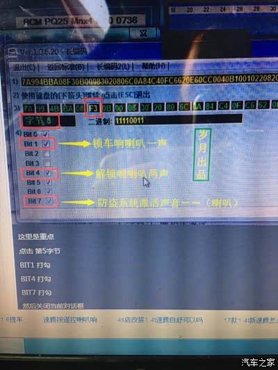

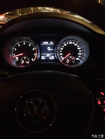

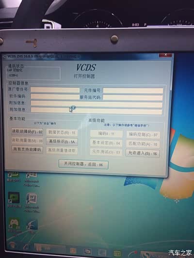

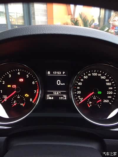

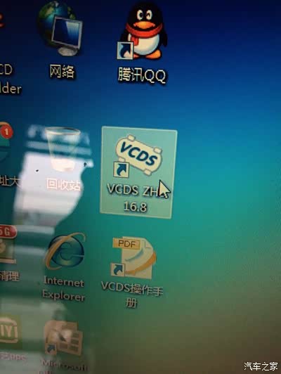

5053开始各种刷,实现锁车喇叭,胎压监测,日行灯开关,运动仪表,急刹刹车灯爆闪

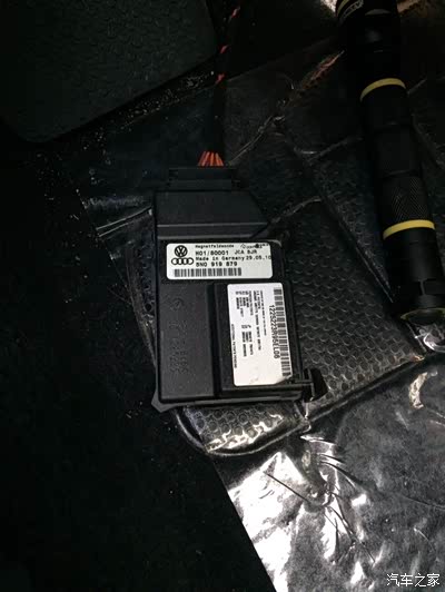

安装陀螺仪,实现仪表指南针功能

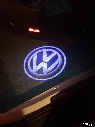

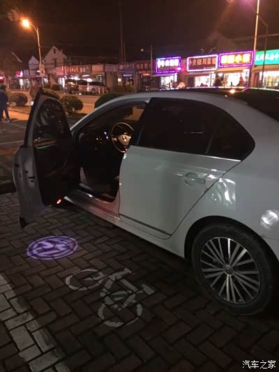

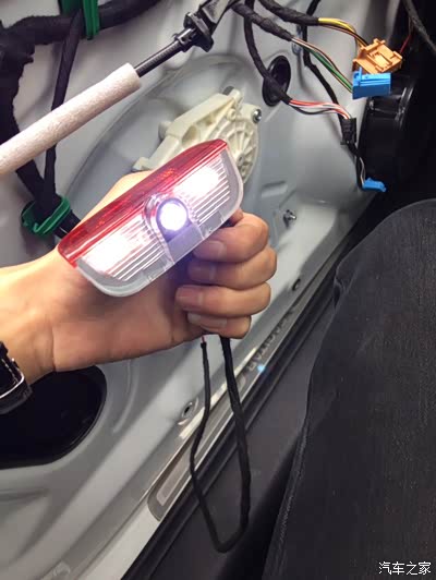

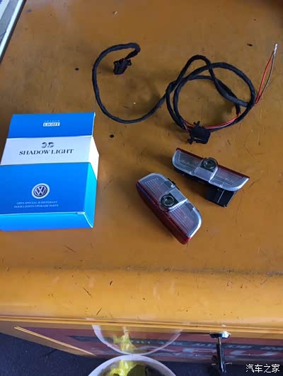

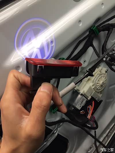

安装门灯,实现车标投射,到这一步为止都是自己动手的结果

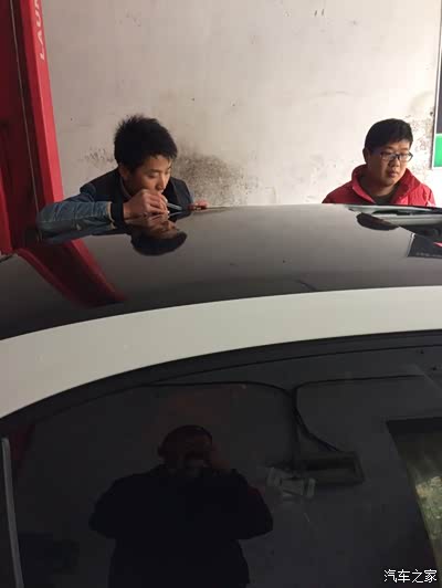

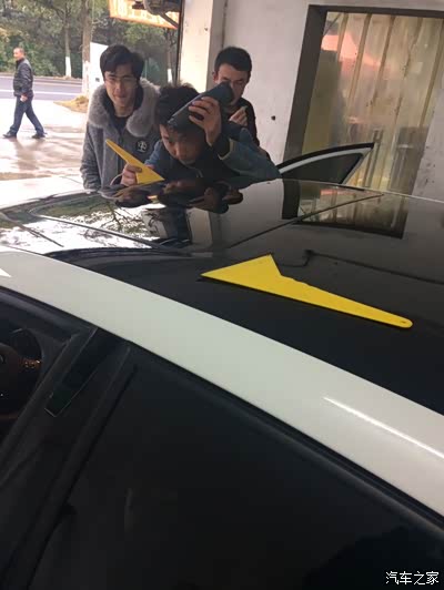

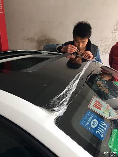

最后的这一项车顶贴膜,自己技术和工具都没啥优势,只能某宝买了膜让洗车店搞定

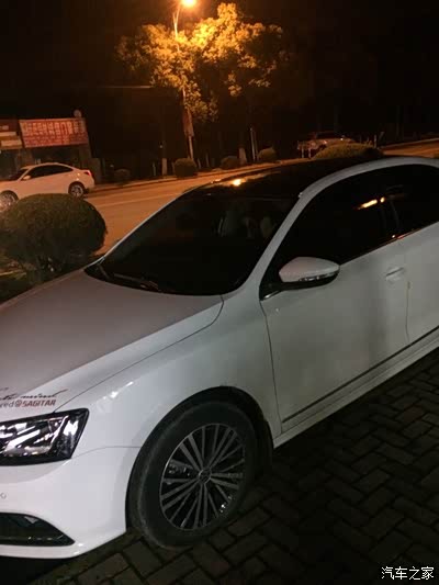

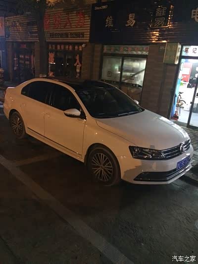

这三张是最后的定妆照,目前为止就做到这一步,这是我这台速腾这一个多月来的进化史,从开始的满地都是到现在的个性化转变,慢慢成为属于自己独有的样子。当然,改这些选项的朋友也有很多,但至少我的改变还在继续,后期也会慢慢再延续。。。。。
