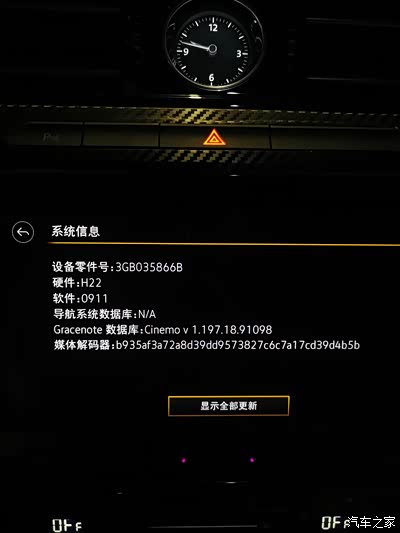

866B车机H22硬件,原系统是版本是0901

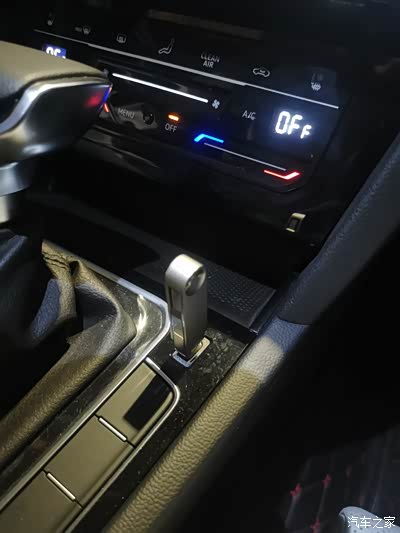

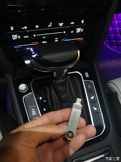

特地买了一个type-C口的U盘,专门用来升级系统。
为了方便升级后手机和记录仪连接车机,需要先把蓝牙名称,和wifi名称及密码记下来。

插上写入系统文件的U盘。

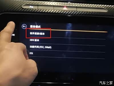

长按MENU键,进入服务模式
选择软件更新

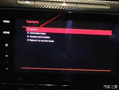

选择Update 升级,后续再根据提示一步步选择

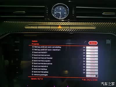

升级中

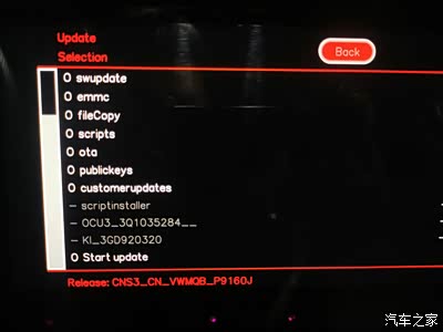

一样的步骤

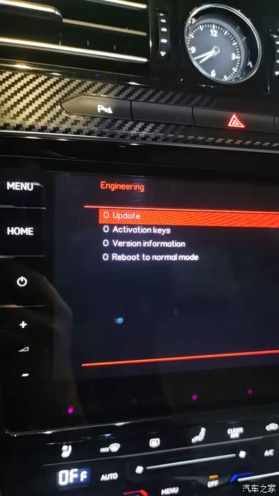

点击开始升级

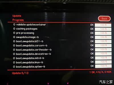

升级中
升级过程结束

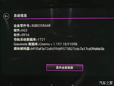

升级成功,0916系统
总用时22分钟.
用了两个多月,没遇到黑屏和卡顿。播放在线音频卡顿的问题也没有了,wifi连接稳定了,热点密钥自动刷新的问题解决了。
升级之后没再发现任何问题了,还是值得推荐的。
