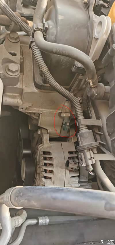

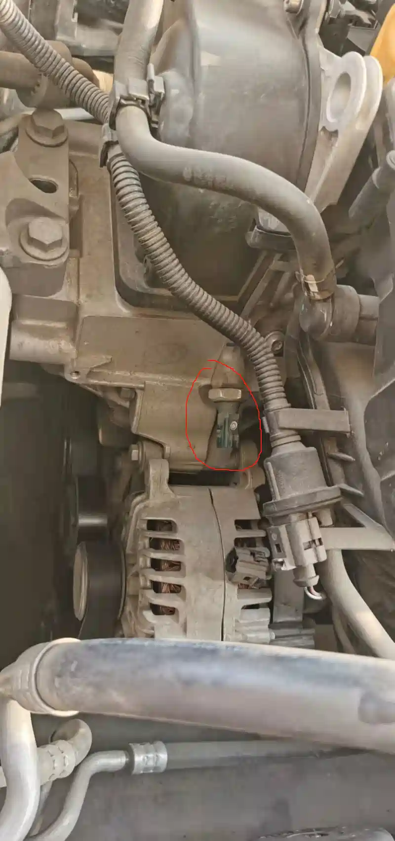

就是这个小东西,机油压力传感器,老师傅叫它机油感应塞
