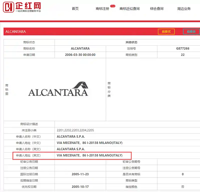

查了下商标,可以看到 Alcantara已经被注册成商标,申请人为意大利的Alcantara S.p.A公司,
任何来自于非Alcantara官方的材料,都不能采用Alcantara商标进行宣传 ,(说难听点淘宝那些宣称是翻毛皮的都是山寨货)

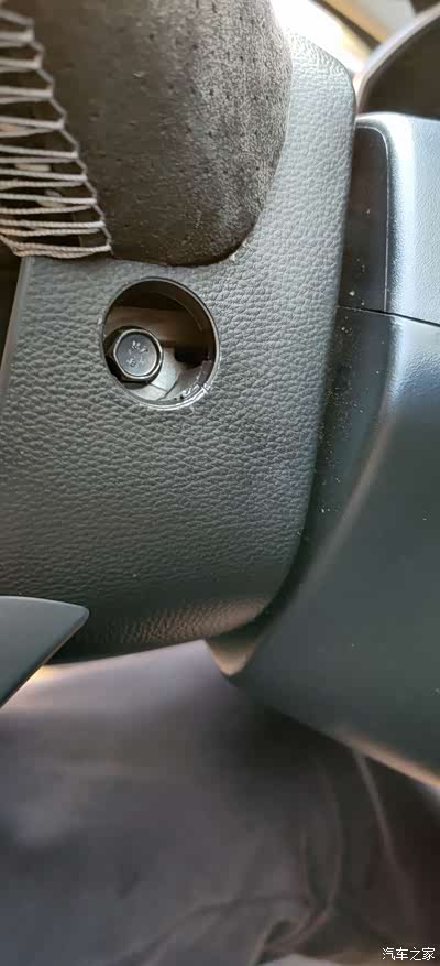

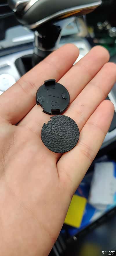

首先把方向盘摆正, 把两边的圆形盖子撬开,露出十号六角螺丝
两个盖子

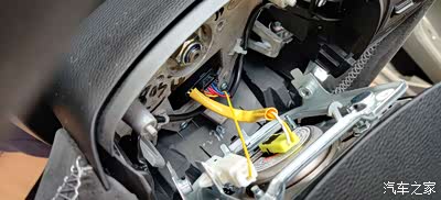

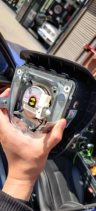

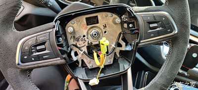

左右两个螺丝拆掉后,即可取下安全气囊,可以看到安全气囊和喇叭的连接线

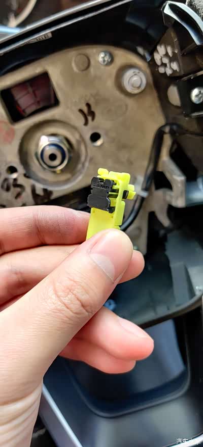

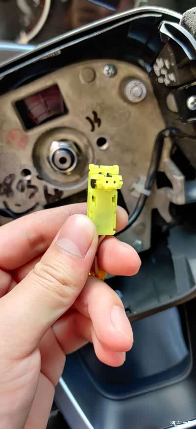

黄色插头是安全气囊的连接线,需要把黑色部分挑开, 才能拔掉 (注意要先把电瓶拔掉,全车断电,否则会报气囊故障码,否则需要用电脑清故障码才行)
来看下这个插头的结构
来看下这个插头的结构

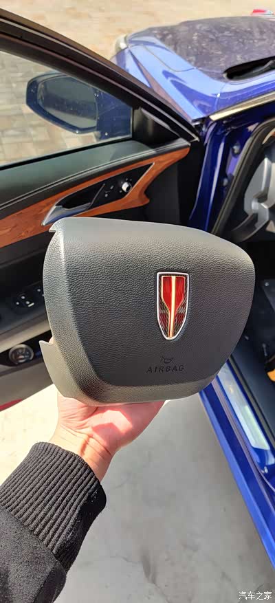

安全气囊
安全气囊背面
安全气囊已经拿下来了, 下面准备拆中间的大螺丝

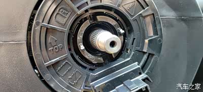

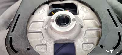

使用21mm的六角套筒扳手,拆下大螺丝,拆下螺丝后发现方向盘仍然拿不下来,使劲晃也不行,卡的太死了,最后喷了点WD40, 过一会就松动了,

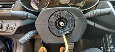

方向盘已经拿下来了, 中间圆形的是游丝
知道为什么方向盘卡这么死了吧,中间是有沟槽的,

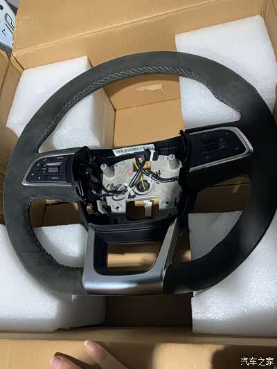

看下方向盘背面
然后就是打包寄给老板了,中间等了两天,终于到货了

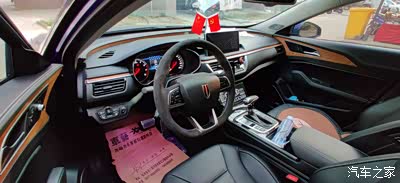

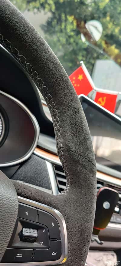

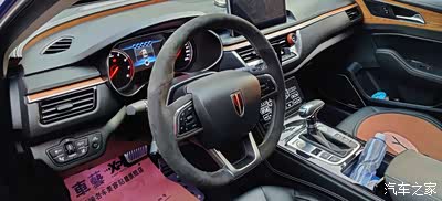

看起来不错,顶部的风险简直比原厂的还要nice 准备上车, 装车过程就不放了,按照相反顺序装上去就行,10分钟搞定

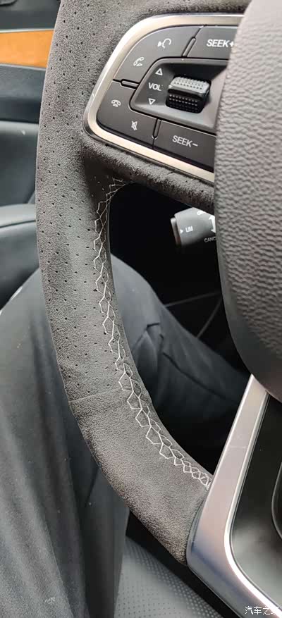

看看顶部缝线工艺, 没得说!

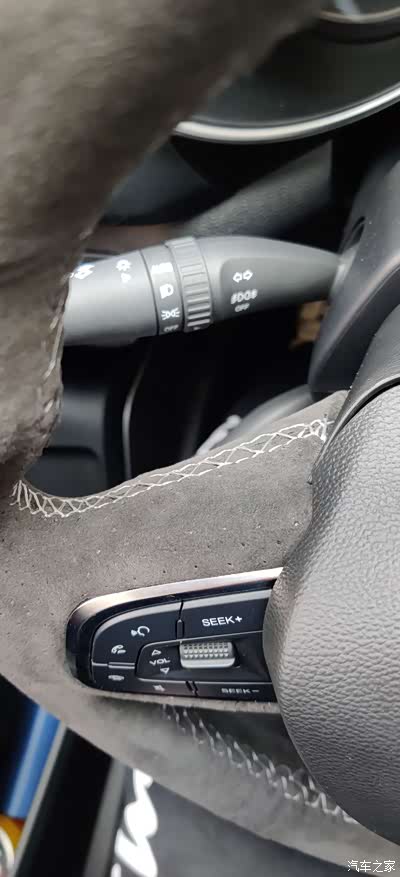

3 9点位置处理的很好, 不会再割手了

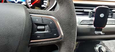

看下细节部分, 两侧采用了打孔皮
银色缝线 ,缝的真的不错, 跟原厂水平差不多 (原厂也是手工缝的)
细节还是牛逼的, 别人不知道的话看不出来是后包的,

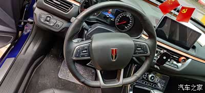

先来一张原厂方向盘照片,我是高配车型, 真皮的,左右打孔设计
跟原厂的真皮对比下,

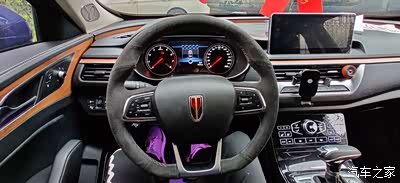

离远拍一张
广角镜头来一张
4.总结
首先上手的第一感觉:
与手掌摩擦力增大,且手感细腻 ,开了一段时间后,手感不知道比原厂Nappa真皮不知道好到哪里去了,手上有汗也不会黏糊糊的,再也不会出现打滑的情况了,在倒车的时候原地搓盘子对用户体验很好
从外观来看,整个皮质感做的很细腻,没有国产翻毛皮那种粗糙的感觉,再加上老板精湛的手工,总体很满意,如果满分是100分的话, 怕老板骄傲,我给98分, 哈哈
最后再来一张帅照,Over
