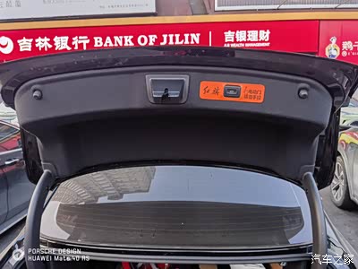

后备箱外部按键开启,尾门内加装开关关闭。主驾门上原车后备箱按键开启、关闭,遥控器按键开启关闭,都 OK👌
非常满意真的很喜欢这个加装🤩
对了,提醒大家,一定要选择双杆的,稳定可靠!

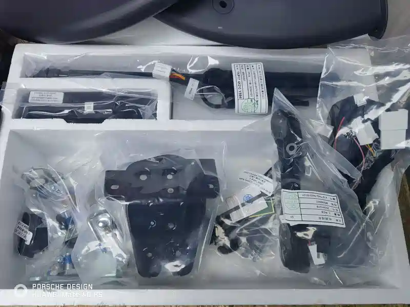

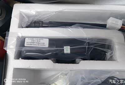

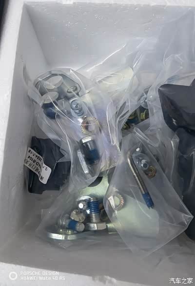

电尾配件齐全,锁块,撑杆,控制盒,信号线,电源线,等等等等🥺

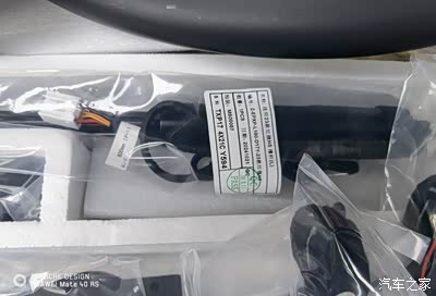

电尾配件。
这是尾门撑杆,我选的双杆的,质量杠杠的!

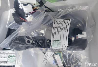

配件合格证都有。
配件齐全👍

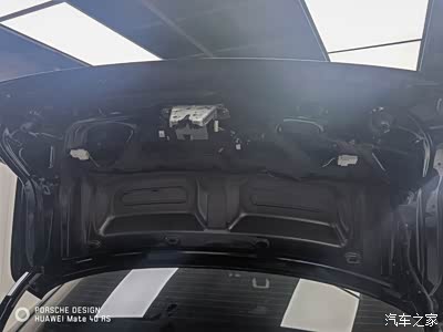

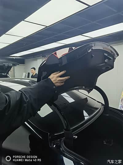

尾门饰板拆除后全景照片

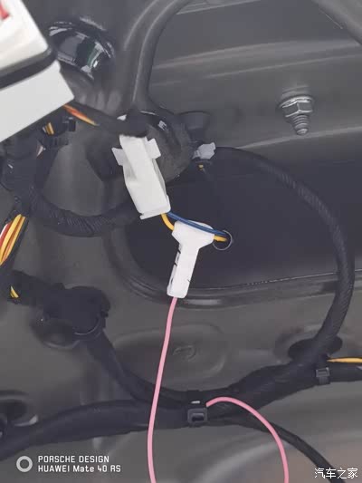

信号线对接,完美实现原车按键控制,包括车内尾门开关,遥控器开关,尾门外侧按键,都能控制电动开闭。
安装师傅在调试电尾
尾门贴纸,没找到 H5 专用贴纸,买了一个 HS5 的贴上了😁
