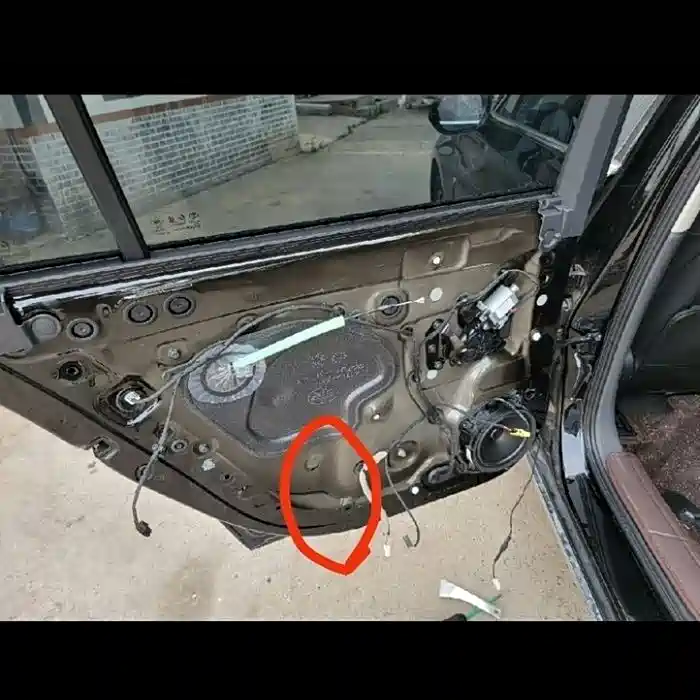

最近网上有好多H5车门漏水的,基本上都是24款,24年车左右的,大多数应该已左前门和左后门为主,这个帖主要也是用自己的亲身经历给大家讲讲最近挺火的漏水问题,主要漏水的地方是车门的防雨帘。

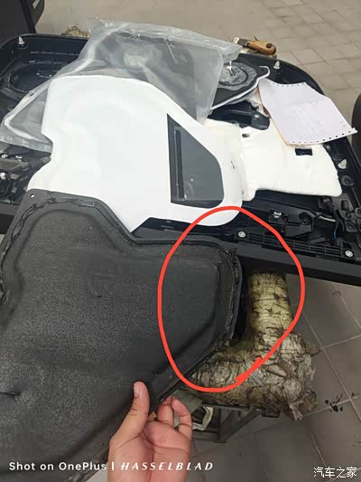

我图片里圈红标注的地方是我车的漏水点,漏水不严重,不过确实,不严重的不太好发现,严重的吧,自己也能实验出来,有的人可能会问,为什么生产的时候淋雨间没有检测出来漏雨,其实是这样的,检测那时候,确实没有漏雨问题,哪个厂家也不会把漏雨的车送到用户手里,漏雨都是后期导致的。

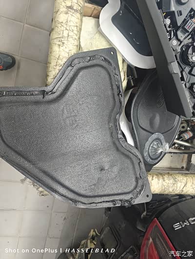

看见图片这个位置没,涂胶的位置湿了,然后这块由于胶与钣金件中间有个凹槽,这个凹槽会存部分雨水,然后在天热的时候,车里温度可能得有60多度,会导致胶变软,存的雨水侵入胶条里,胶条与钣金的接触面积会越来越小,最终会导致与钣金脱开,雨水会顺着缝隙进入门板内部,从门槛位置进入车内地毯。售后更换的升级版防雨帘也在上面的图片里,增加了一块塑料,可以挡住部分雨水避免进入凹槽,同时,把整体的胶条都增大了,防雨帘与钣金件接触面积更大,可以避免一部分问题,再就是估计胶应该也换添加剂了,能够抵抗天热融化的问题。
确实我这个发现的比较早,而且东北这边对比南方,雨不是很大,这四个密封帘的话我看备件费用是227块钱,都是原装的备件,然后工时是147块钱,整体不贵,维修时间比较长,大约需要2个小时到3个小时左右,但是这个影响确实比较大,我还碰到一个地毯泡了的哥们,他那个比较严重,要是泡了的话就得换地毯了,不过也会导致底盘受潮,天热可能会有点味道,要是真泡了,就得把全车拆下来,然后整体晾干,效果会好一些。
