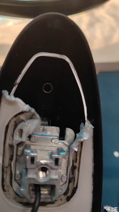

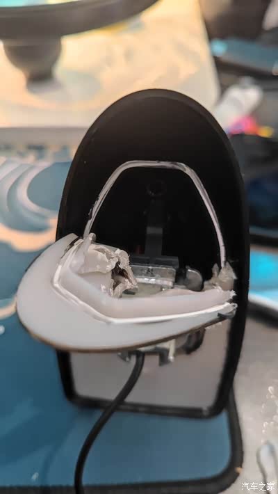

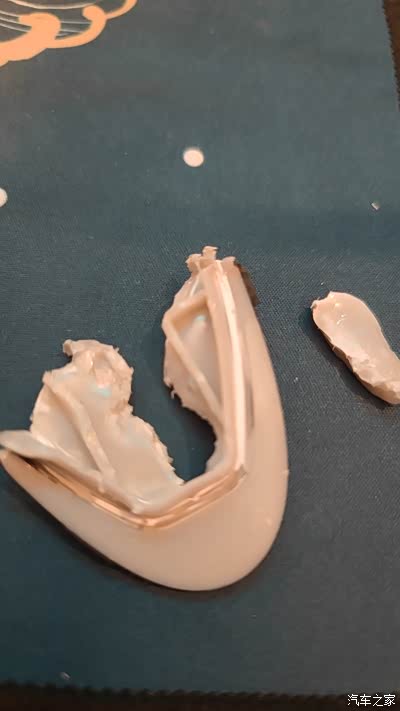

突发奇想。想把流媒体后摄像头放在鲨鱼鳍里面,拆下鲨鱼鳍,找螺丝,,竟然没有,用撬棒,试吧,以为是卡扣的,不行不动!所有办法都想了,看来只有一个办法知道里面构造了,暴力!他。。。。。竟然用胶贴合的,,我服了!彻底服了。

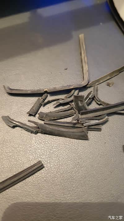

胶条很差劲,再生料,时间久了硬还易碎!

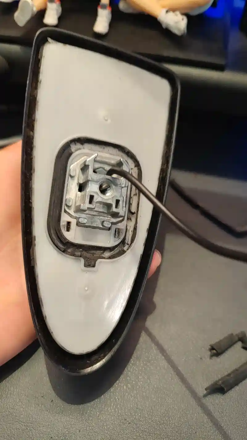

暴力打开以后豁然开朗,佩服设计师,用胶粘贴,99%的鲨鱼鳍都螺丝固定!
好好的螺丝孔位就给你闲置,就不用,气死你!
这整整粘贴一圈,幸亏这是我花大洋买的拆车。要不然原车我得心疼死
