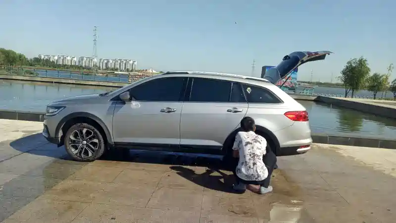

洗洗轮胎,准备去装胎压监测去喽![]()
安装前还特意去自己刷了刷车子和轮胎![]()
刷的干净不
大鹏展翅
像只海燕在高傲的灰~翔~~!
像只海燕在高傲的灰~翔~~!
