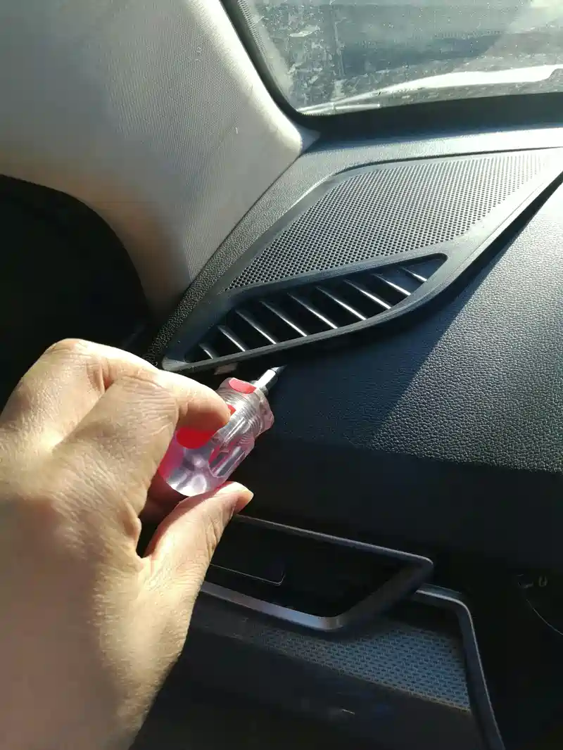

一走不平路面时中控左侧喇叭异响就像喇叭里有个小东西一样滋滋的响,之前保养是4S的给看过把固定喇叭的螺丝松了一下有紧上就不响了,过段时间又继续响!我观察了快一月了终于找到问题在那里了,期经试过很多方法都不管用!异响很烦人的!在这里发出来只是想让开a50的车友有类似情况好解决!也望车友们用车中遇到什么样问题及有效的解决方法都发出来,厂家黄了只能我们共同解决了,这车保有量本就不大
敲开盖板
就我放纸的那三出垫两层纸或薄胶皮就好了。喇叭铁皮薄路面不好车抖时喇叭铁皮上下畅抖拍到熟塑料中控发出的声响。拍的位置就是我放纸的那里塑料壳边上
