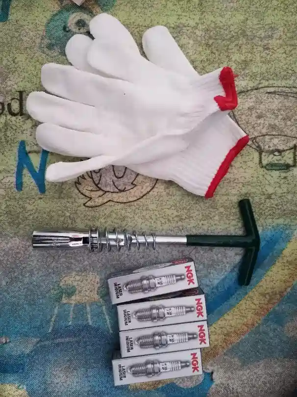

买到手一年多了。感觉发动机燃烧不是很高,自己上网淘4个火花塞。听专业人士说咱们这个车还是换ngk的比较好。
188买到手的,还送手套和扳手。自己动手完全可以。
