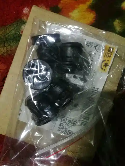

    之前我在A50论坛发的异响帖子!终于完美解决!某宝邮的丰田卡罗拉发动机饰盖胶套缓存垫,今天到货,接孩子回来,天已经黑了!不过想知道效果怎么样。傍晚赶工吧!真正的完美解决。盖子上上跑了10公里左右!各种急加速!大油门。惊喜的发现,和之前没盖子一样,没有异响而且声音小点了!也许是感觉小点了!塔塔的声音一直没有出现!不过也发现了新问题,急加速到2000转的时候,发动机咆哮的同时挡把上面传来振动非常大而已明显清醒!而且能感觉到挡把有移动的迹象感觉有2-3mm的位移。个人分析发动机地脚胶套太软或太硬?明显共振产生的声音。和正常发动机咆哮的声音!共振的生意驾驶室感觉明显,外面只有咆哮的声音。感觉没有驾驶室声音明显!个人见解不一定对,非常愿意和车友们交流 讨论50 的缺陷 缺点 让小五更加完美!我想天津一汽也希望及时得到反馈 解决问题!希望能帮助到大家!个人言论 仅供参考 希望不要误导大家!欢迎车黑,主要欢迎有技术含量的车黑!乱喷没实例的!不接受辩驳!谢谢大家!开始   上图!
迫不及待的打开
颜值不错 手感也不错 很软  是不是很邪恶
新旧对比颜值   果然差距很大

经测试完美解决塔塔的声音!是完美!绝对的!
