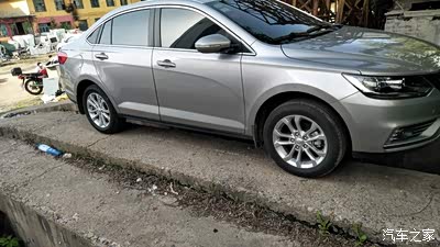

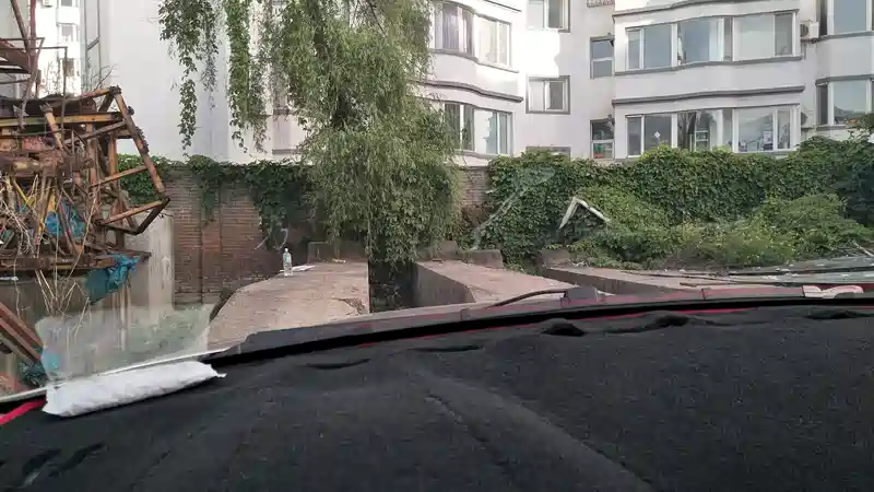

开始上地沟了,朋友的店里有点忙,我这急性子只好找个地沟了。
自己上,没人看着,心里有点不踏实,生怕掉下去。
两面余副的地方还是很多的。

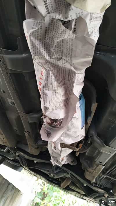

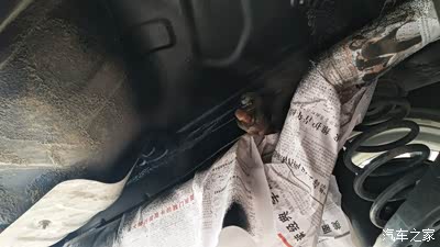

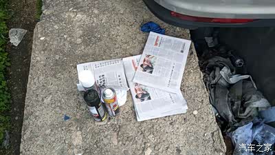

自己准备的东西,报纸,纸胶带,底盘装甲胶,抹布还有口罩和帽子,对了还要带个手套。必须要给自己保护好。

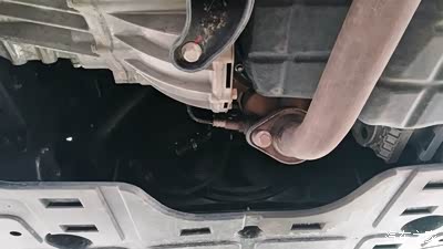

先用抹布给车底都擦一下要无灰尘。

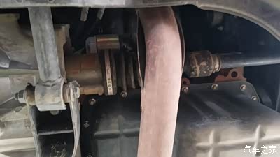

顺道检查一下发动机和变速箱,无漏油渗油。

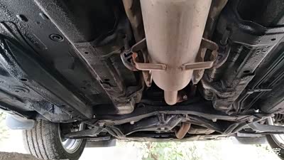

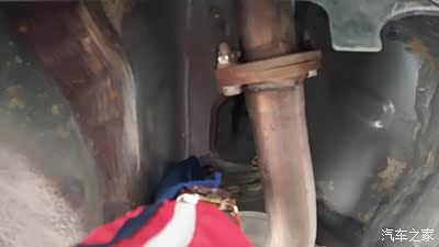

开始把排气管包上,排气管不用上装甲。
有人说油管也要包,也有人说不用包,铁的油管喷漆上装甲能更有效的保护。我没包上这个油管一起做。

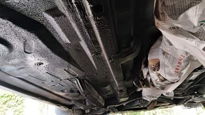

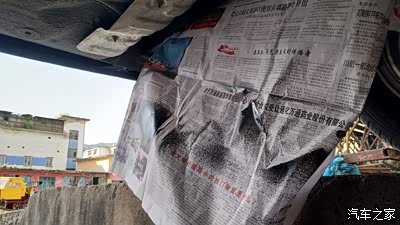

喷漆的时候我就没法照相了,漆雾飞的哪都是。
喷完一瓶,先休息一下。

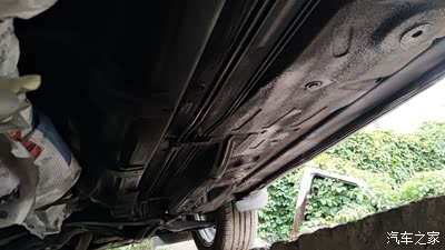

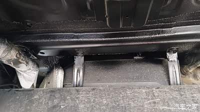

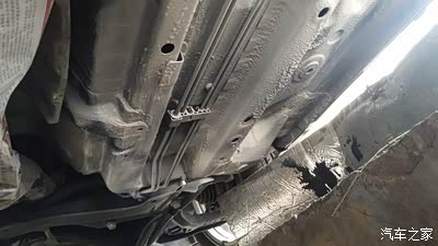

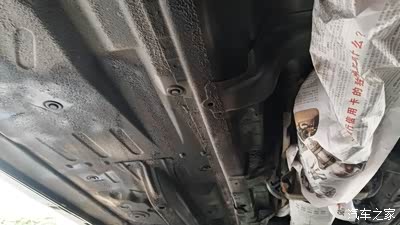

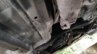

油箱后面那个位置原车的底盘装甲没有

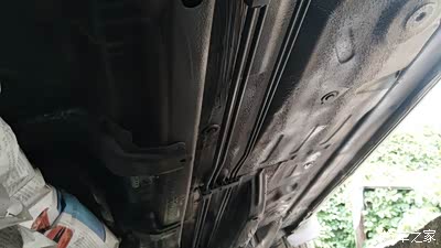

看看这漆上的还不错

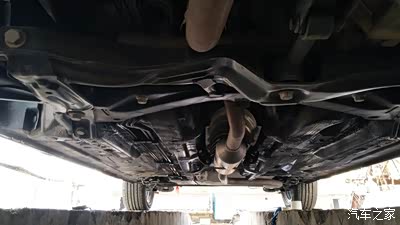

等待干一会,在把报纸拿下来
上完底盘装甲,效果还不错。
完成,下地沟。
