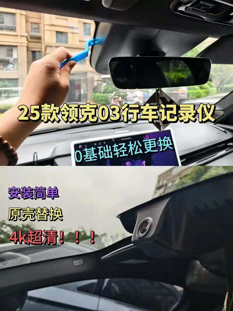

各位领克的友友们大家好!因为原车刚提太急了,某pxx上随便买了个行车记录仪感觉太糊了,后面了解到了一款智看的行车记录仪感觉还不错,果断更换,刚好给大家出一期安装教程,方便简单,0基础的小伙伴也可以轻松上手,又可以省一个手工费的米呐!!!

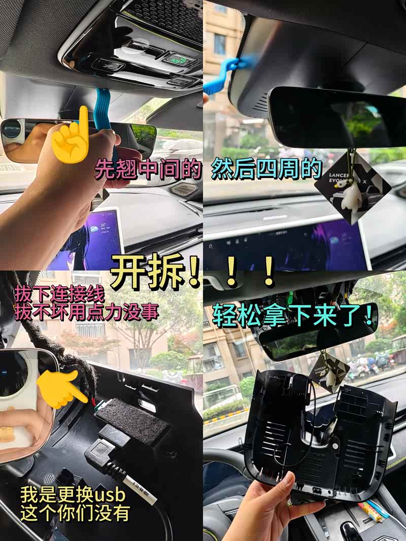

🚗安装注意事项!!!

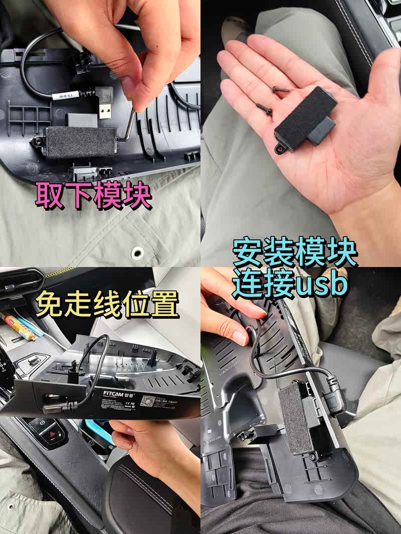

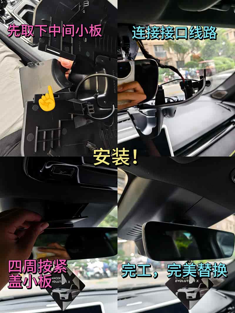

1️⃣、外罩放心大胆直接撬,坏不了!
2️⃣、连接线直接用手指拔出来就行,大胆一点好了!
3️⃣、工具一定要放好,丢了会很麻烦的

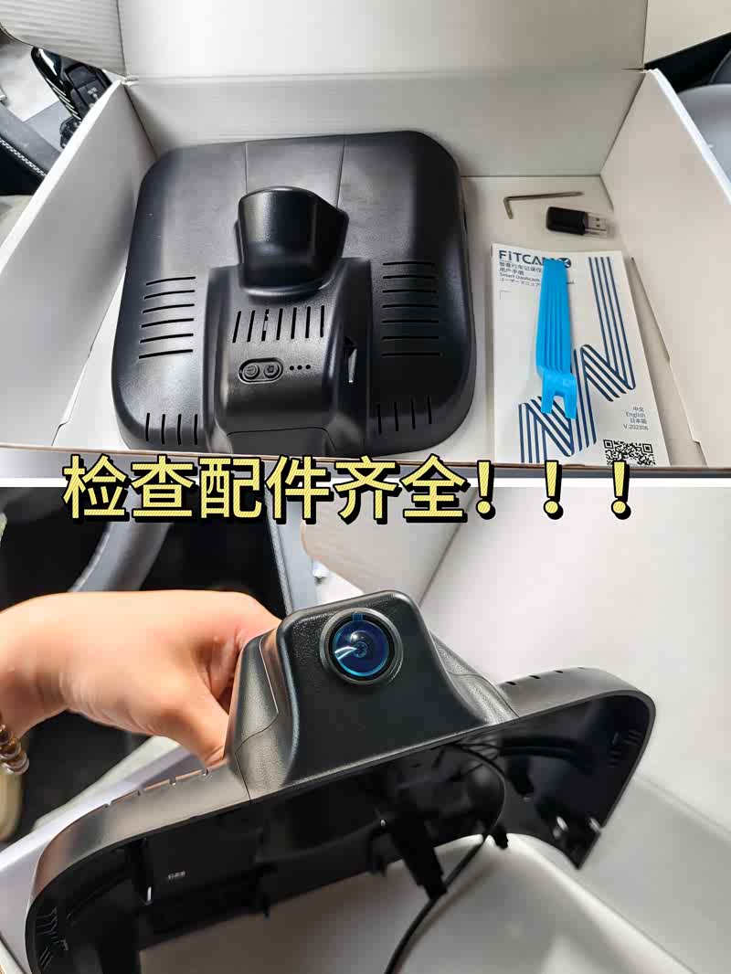

4️⃣、安装前记得把镜头保护膜扯下来,然后安装中模块螺丝可能会有一点紧,用力紧这是正常现象。

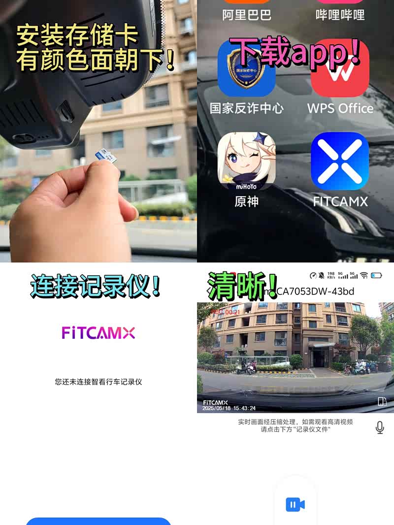

5️⃣、安装最后那个外罩的时候记得先安装下面;然后插存储卡是要注意,有图案面是朝下的!!!
📹使用注意事项:
1️⃣、使用前要格式化一下内存卡;
2️⃣、想要清晰的画质可以选3840×2160的;

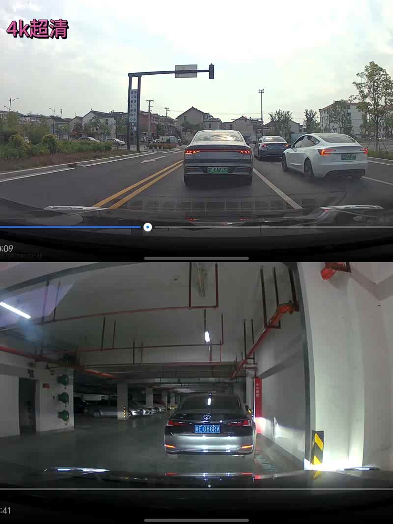

🎥画质方面!
我自己使用下来感觉还不错,算比较清晰的了!

App,是比较简约的,功能也比较齐全,小白应该也是比较好上手的,链接一个wifi频道,就可以看回放了,油车的话可能需要启动着车子,电车的话估计会更方便!

🚗安装注意事项!!!
1️⃣、外罩放心大胆直接撬,坏不了!
3️⃣、工具一定要放好,丢了会很麻烦的

🎥画质方面!
