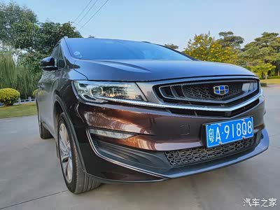

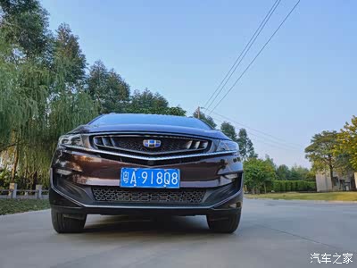

先来两张帅气的外观图压压惊

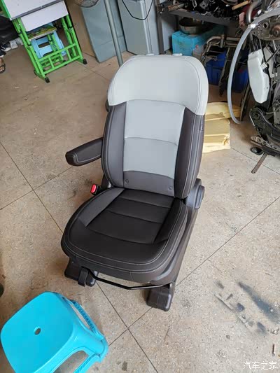

座椅
