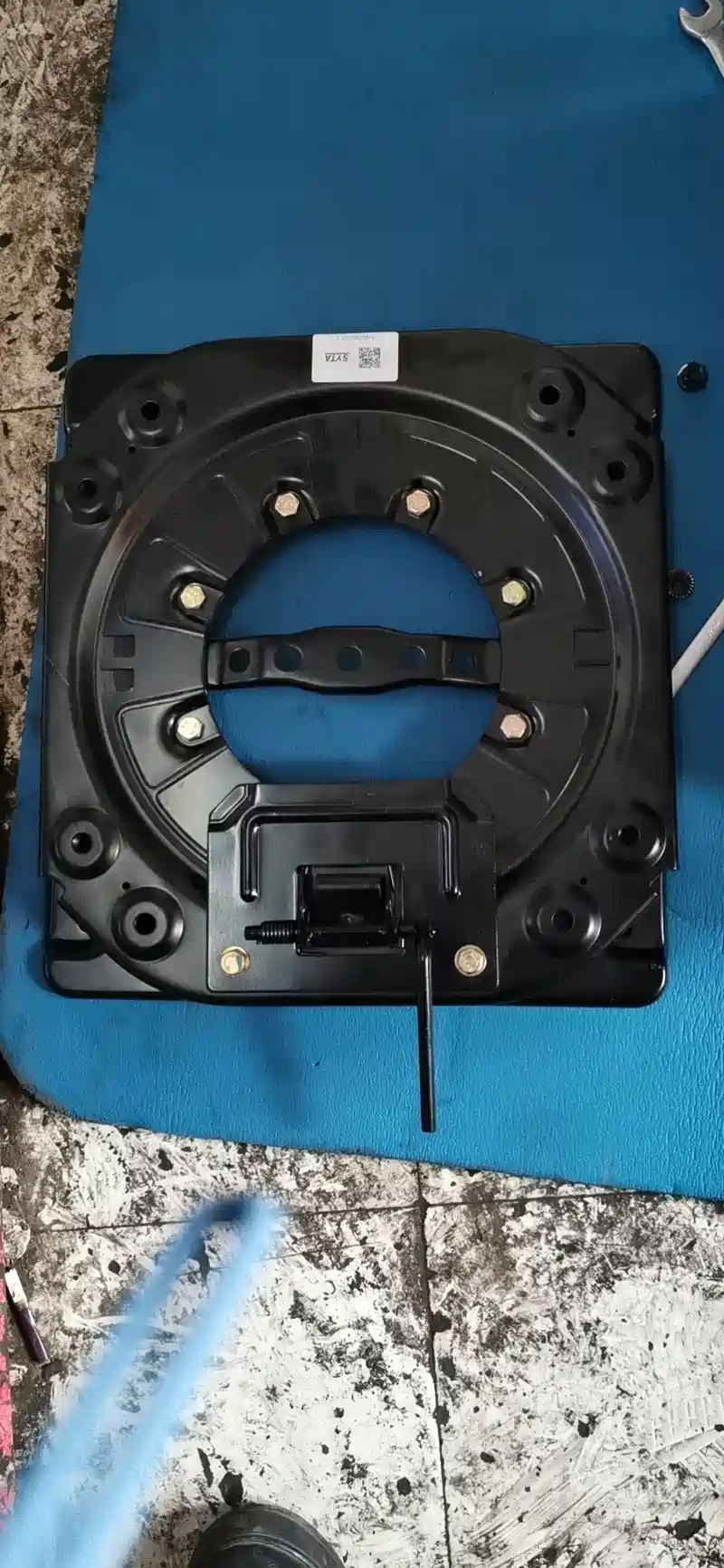

在咨询了某宝卖家确定,嘉际1.8T21款无适配旋转转盘,于是决定买通用转盘找师傅改装,先说结果,很成功,很满意!成本转盘一对400元+手工费500元,下面看图吧!

通用转盘,155一个,不含运费
