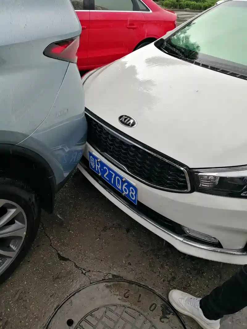

碰撞现场照片,相撞的地方是车身下半部分,没有撞到车灯,而且只是轻轻一碰,以至于后车车主都不知道有碰撞

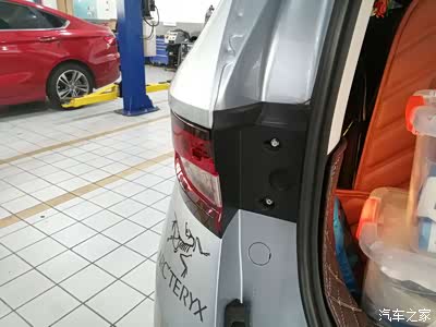

首保完毕后,偶然发现车尾灯碎裂了

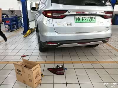

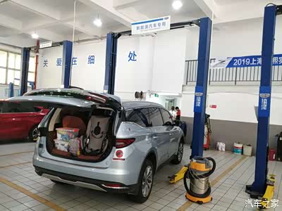

停到工位,准备更换

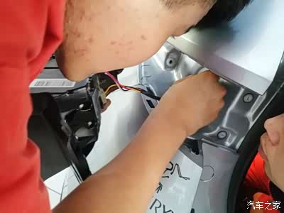

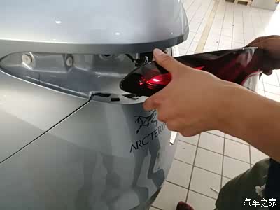

开始更换尾灯

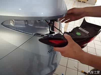

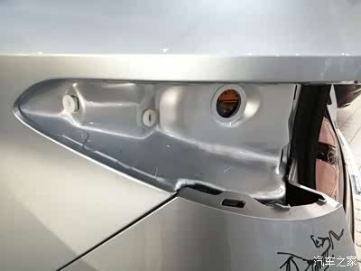

尾灯线偏短,插口无法拔出,只能拉到这样

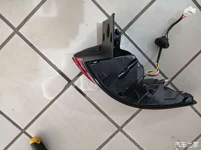

拆下的旧尾灯,边上可以看到内部好像有积水
经过4天的狂风暴雨,碎裂的尾灯里面积水严重

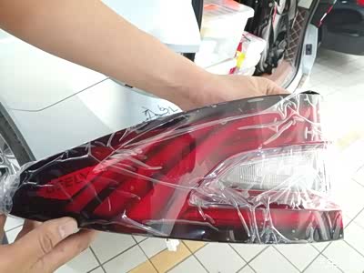

尾灯拆卸后

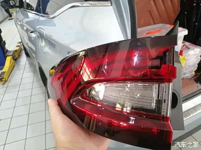

全新的新尾灯,价值630元

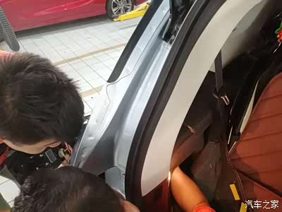

师傅表示这个灯的接线太短,所以找了另一位师傅一起帮忙
开始接线

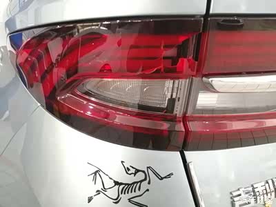

安装完毕,尾灯复活!

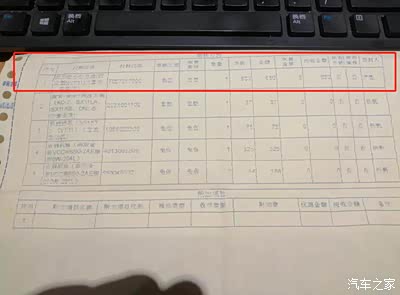

结算单,零件费630
工时费60,因为有VIP卡,打八折48,总价678元。想想肉疼

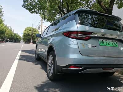

满血复活的车位大灯
来个近照,看不出有更换过的迹象

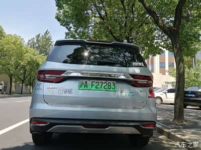

整车流线型造型

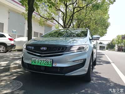

漂亮的大脸

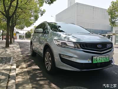

换个角度欣赏
