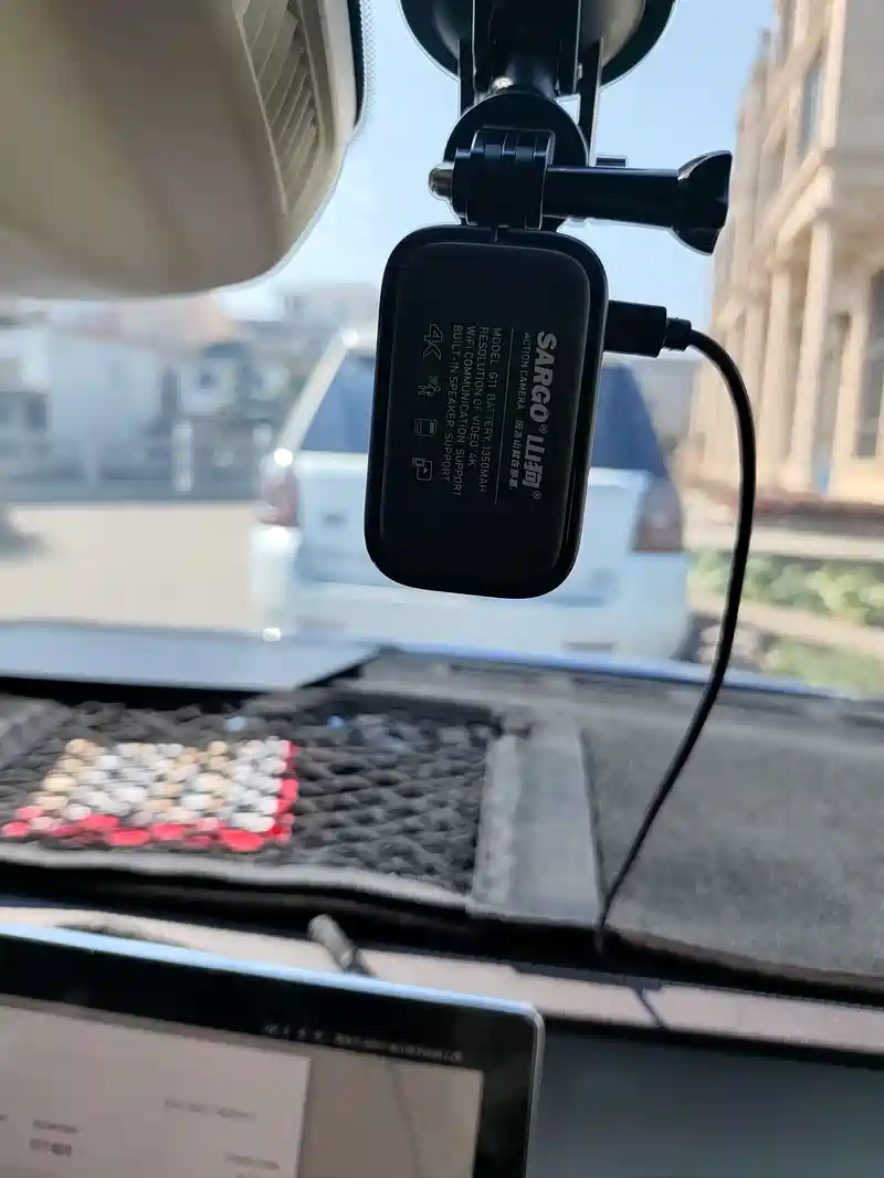

不知多少次车被撞个坑,近一年修修600+,浪费时间又好多,虽然做无痕修复,但能让肇事者付出代价,那就更好。

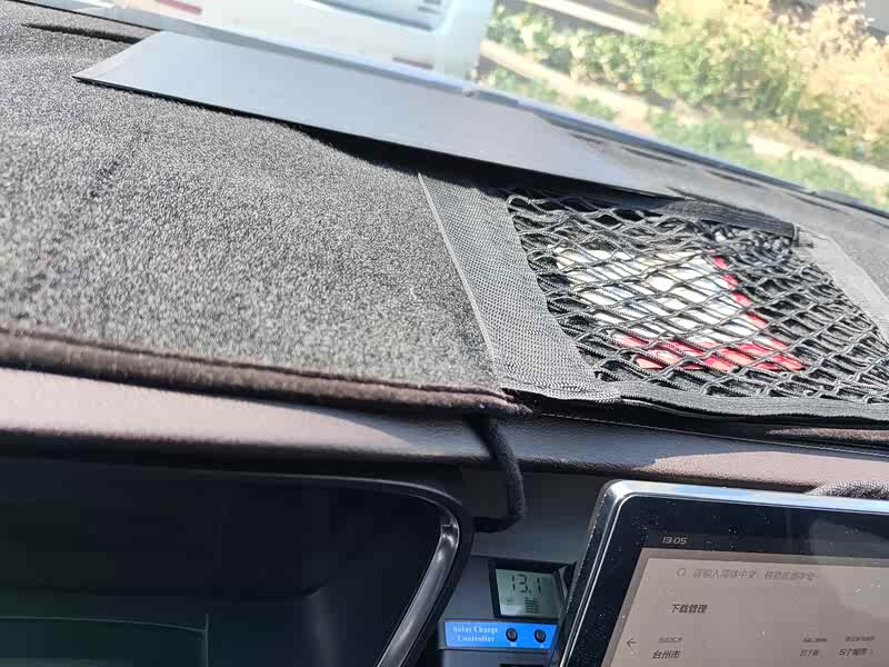

材料,一个35w太阳能板60元,一个太阳能控制器10元多点,一个充电宝家里的,一个山狗g11,配128g储存。

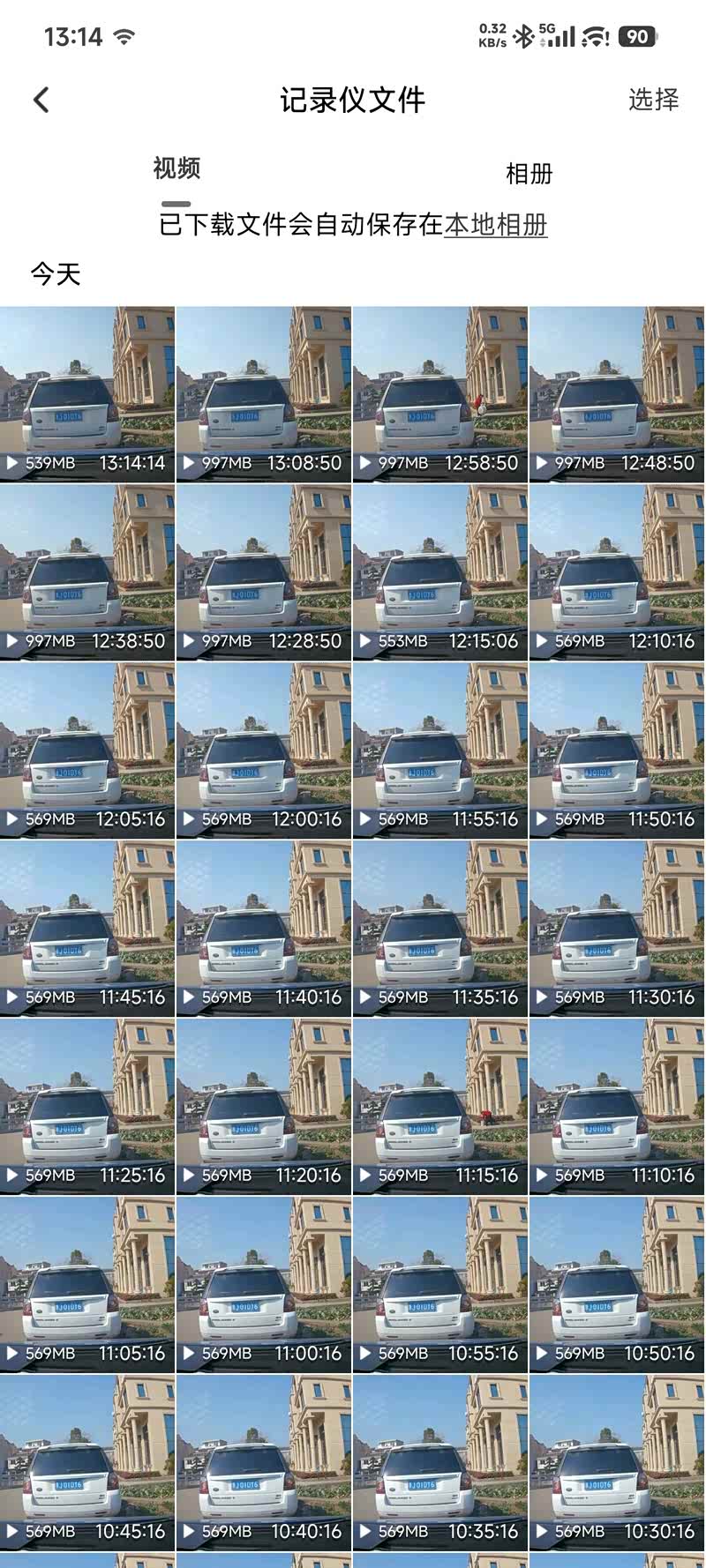

早上开一早上,天气好,电压不降反升。停一晚看下电量够不够。再多用几天测试。车流量没了,还装了个流量卡,冒似用电都很省。先试试抗不抗的住。不行再想办法。

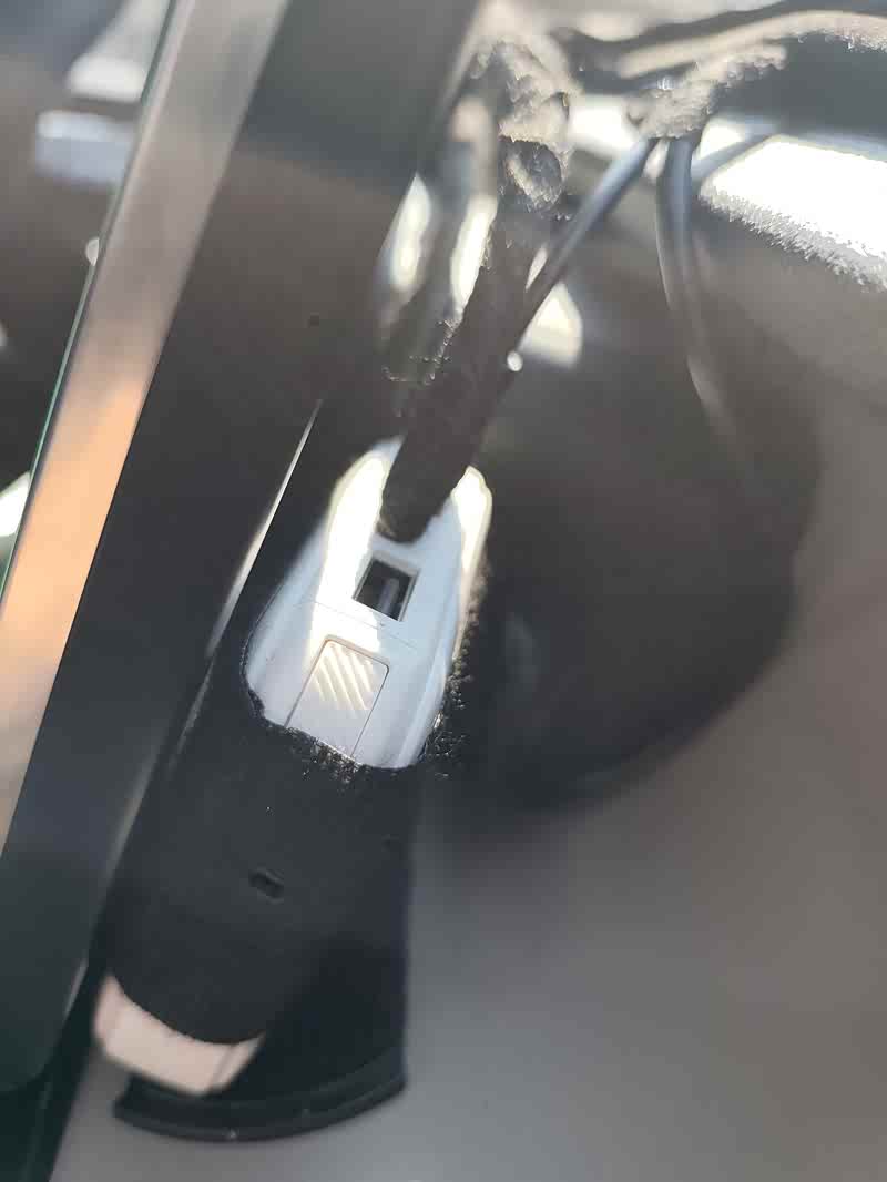

测试了几天,天气好能24小时不停监控,天气不好监控会停。设置电瓶电压少于11.5v低电保护。所以也不存在断电风险。电压高于11.5就给充电宝充电,充电宝又给记录仪充电。所以大概运行逻辑没问题。每天得给记录仪看一次有没有正常工作。暂时就这样了
