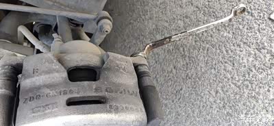

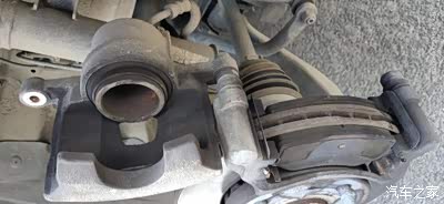

卡钳上拆这一个螺丝就行,14个的套筒,加一个活动扳手就能拆卸

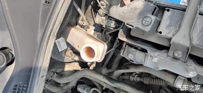

需要打开刹车油壶的盖子才能顶卡钳上的刹车泵

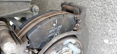

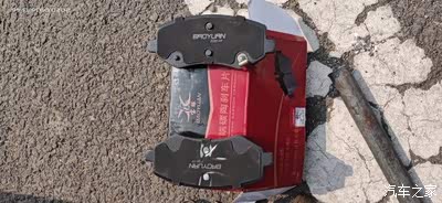

这上在某多买的刹车片,价格不贵
由于310W这个车刹车设计有点缺陷吧,新刹车片怎么也安不上,我又不想拆下卡钳,联系卖家,最后就把新刹车片凸起的两个点给磨平了

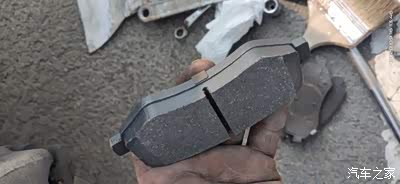

新刹车片

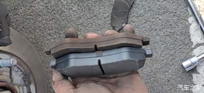

新旧对比,其实旧的还能用,但是有一片磨损严重
旧刹车片

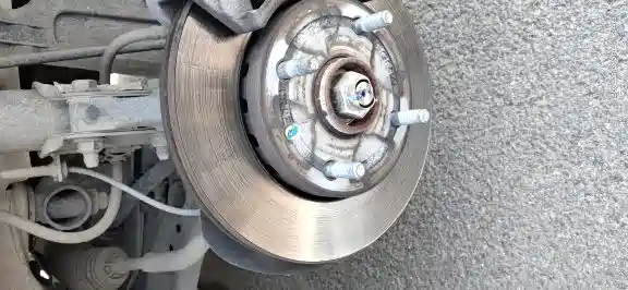

清理刹车盘,固定卡槽,消音片上的灰尘,装上新刹车片
怎么拆的然后怎么安装上就行

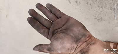

原车刹车片掉粉严重,手上都黑了
