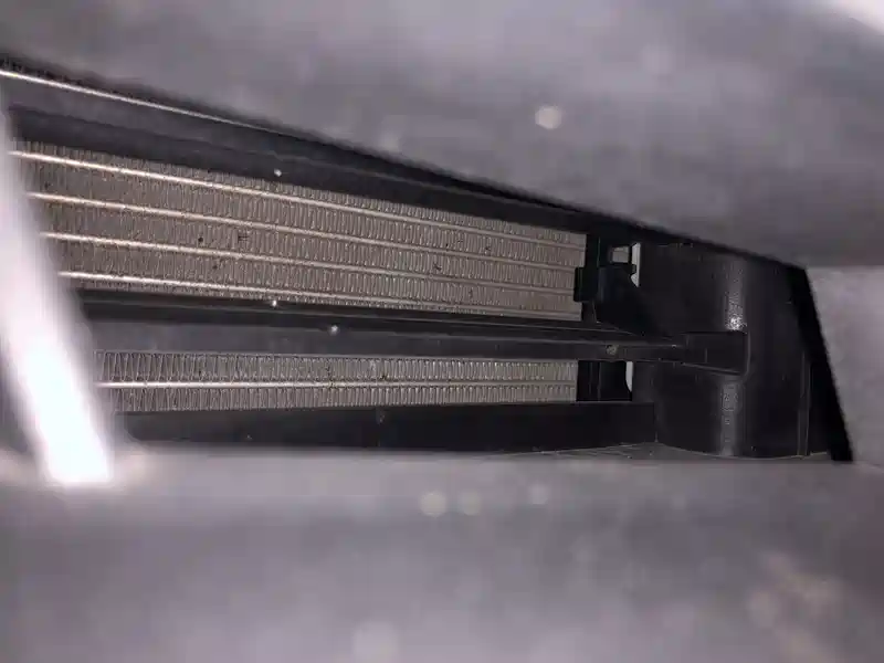

我是2017手豪,论坛里大家说的主动进气格栅,真的存在,这里能明显看到像家里立式空调出风口那种的连杆结构,叶片我掰了一下,掰不动,估计下面哪里连接着电机,所以掰不动
进气格栅左右能明显看到是可以活动的
这张照片就能看到是上下联动的
