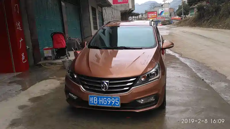

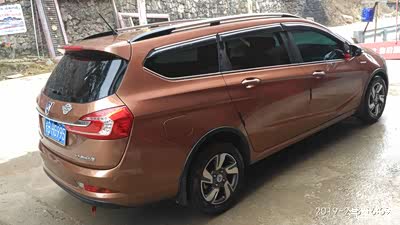

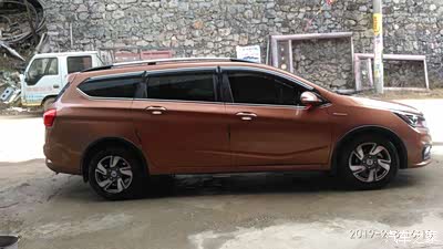

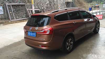

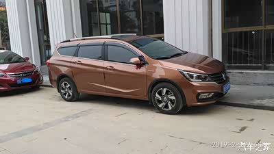

回老家过年。大年初四,在亲戚家门口给小三洗洗澡![]()
大年初五之前天气好暖,像广州人家还要开吊扇![]()
认真给小三洗刷刷~~
时间很快,小三到我家已经半年了![]()
洗干净了,很帅有没有![]()

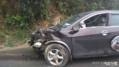

大家看,这辆轿车的车头都快没了,貌似人没事,路边站着一对父女,估计是司机和他的女儿![]()
一路上见到好几辆车掉到路边的水沟里,叫你们快
哎,下雨开那么快干嘛![]()
车头差不多撞没了,有安全辅助功能也不是万能滴~~这车还有修复的价值嘛?

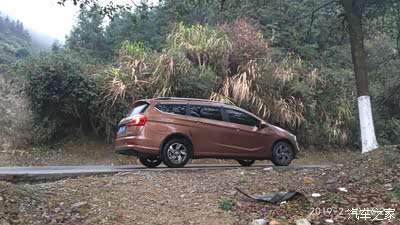

临近两江,上坡,有大雾![]()
下坡途中,停车解解急![]()

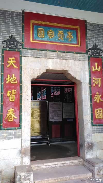

坡下面不远就是民国代总统李宗仁先生的故居。
2015年6月27日进去瞧过,里面好大好宽,应该是地主一枚![]()
这两张相片就是2015年6月27日那天拍的。今天雾大不好拍![]()

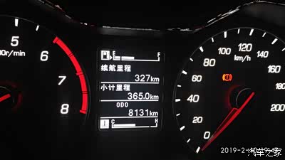

快八点回到融安,加油![]()

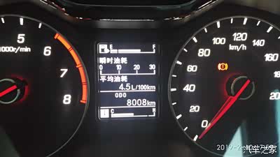

大年三十那天加满油然后回老家62公里,365减去62剩下303,从老家经桂林、龙胜到融安绕了一圈跑了303公里![]()
经计算,油耗5.48升/百公里,365公里中有一半是山路![]()

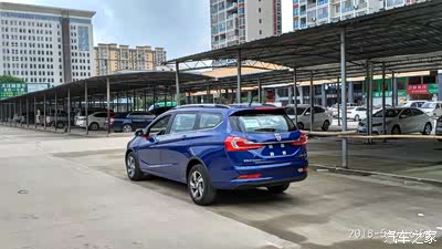

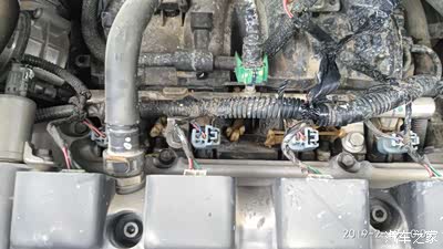

元宵节那天,我那买蓝色小三的哥们打电话给我说,他的车偶尔加不上油,车子比以前抖多了一些,他一个劲地抱怨车子质量不行
我告诉他可能老鼠光顾他的小三,缸线可能被咬断了,不是车子质量的问题,要相信五菱的品质~~前段时间我的小三也被老鼠咬过,现在他也中招了,真是同病相怜
叫他自己弄,他不会……无奈,我跑去看吧,果真,发动机上有好多鸡骨头
有一条缸线被咬断了,这老鼠不简单呀,不光只是咬断了,还咬走了一截!本来线就不长,这样线就更短了
没办法,剥开大线束,把线扯出来一些再接好……
这就是哥们的小三,提车回来那天洗过澡后拍的,也很漂亮![]()
我问他是不是停车在垃圾桶旁边,他说还真的是,以后再也不敢把车停在垃圾桶旁招老鼠了![]()

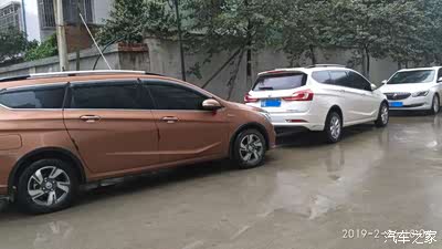

这天下乡回来,又给小三洗了澡。
忍不住又来一张![]()

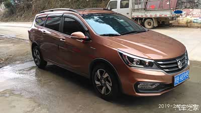

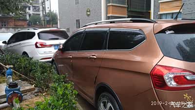

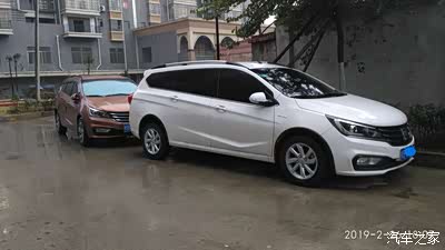

发现小区里不知道哪位邻居也买一辆时尚310W,刚才下班回家其它地方停不了车咯,只好也把小三停在这里。
小三有伴儿了,再来张合照![]()

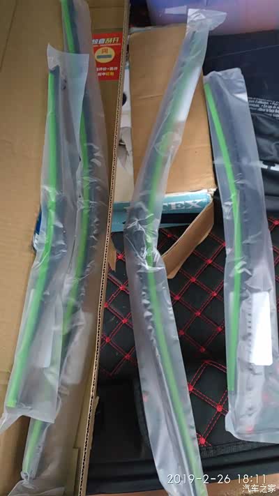

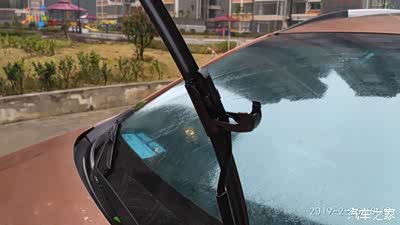

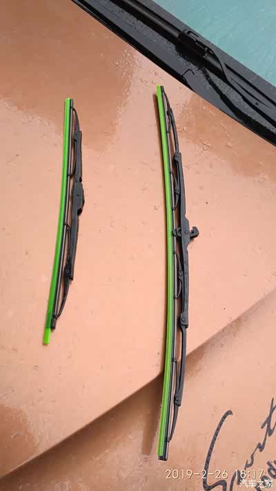

小三原车的雨刷不行啊,才半年刷起来吱吱响,无奈上TB买,买一对送一对再加一条后雨刷共39大洋。前段时间有位同事问我上哪买雨刷,我说上TB呗,后来他说他买到了,并且买一送三,十几大洋买得四对雨刷,牛![]()

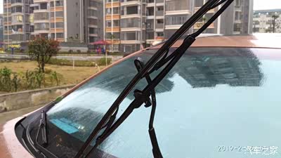

原车雨刷,就是那个小雨刷有异响。
拆下来很简单
稍微用点力往下拽就下来了![]()

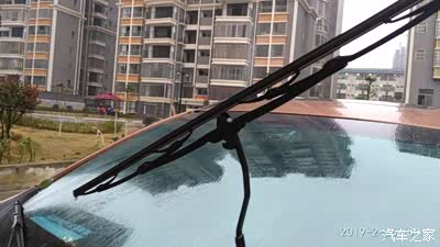

装上新买的无骨雨刷,也很简单
两三分钟就全搞定![]()
原车的装好备用。新买的小雨刷比原车长了一寸,应该不影响使用滴![]()
上车试一下,很好,不打架,没异响了![]()

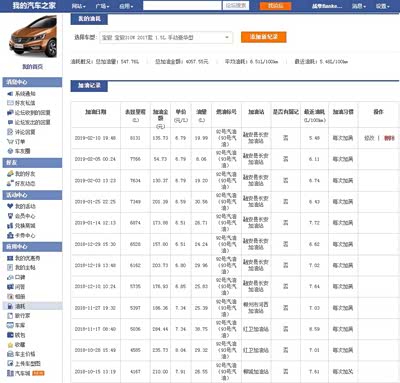

这是小三近四个月的油耗统计,大部分是市区油耗。去年11月17日那次是领导借车去拉东西,加了多少油我不清楚,所以统计不准。
