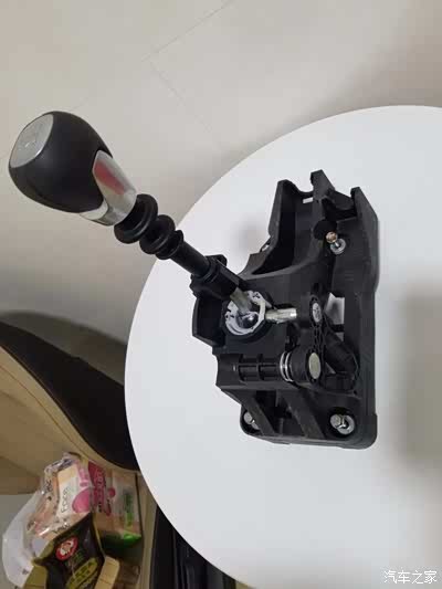

我曾经也问过这样的问题,宝骏的挡头怎么拆?刚好有机会买了个总成回来,现在有图片,有案例!大家可以放心的拆,更换自己喜欢的球头!图片上的是510的,和310w的是一样的,先看下结构,正面照!
宝骏的球头内部不是螺纹的,所以是拧不动的,怎么办呢?当然是大力出奇迹啦!拆解方法:找东西卡住我拇指所示的这个位置,卡两边,有条件的可以卡一圈,然后用力向上拔,拔不出来就是你力不够!
拔出来之后就是这样的,没有螺纹的,也不是圆的,算是个半圆
有一面是削平了的
倒挡的弹簧,球头拔出来了这个弹簧也会飞出来,注意一下
