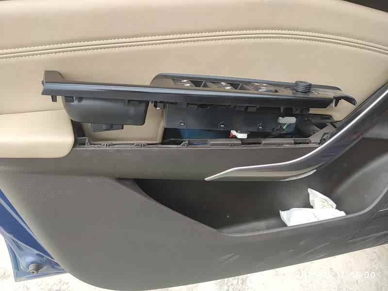

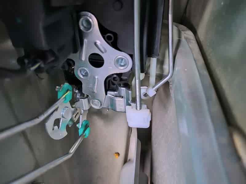

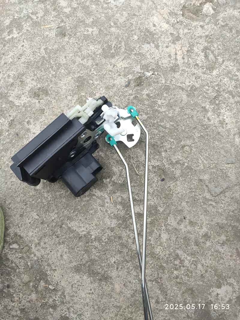

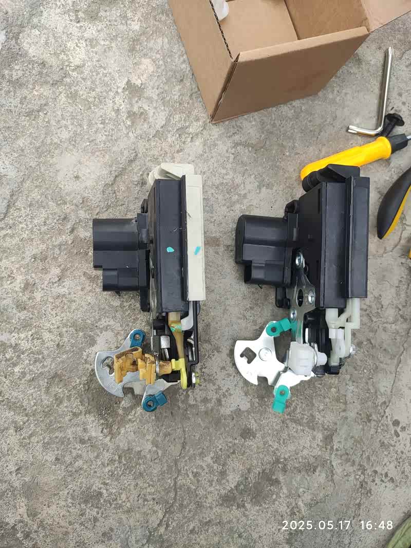

我的宝骏310w2017款手动时尚型也是左前门门锁自动落锁通病
本着省钱和爱动手两大原因,我在网上自己买了门锁按照视频更换

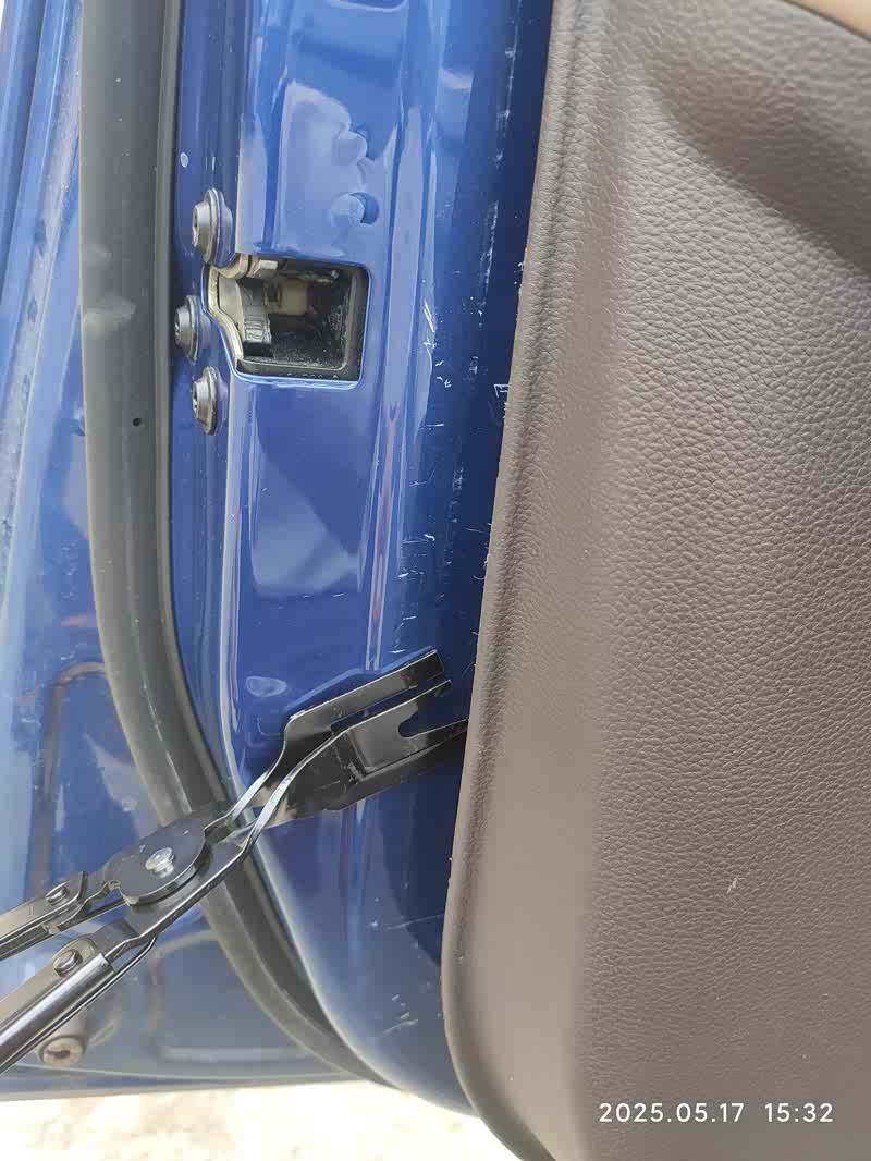

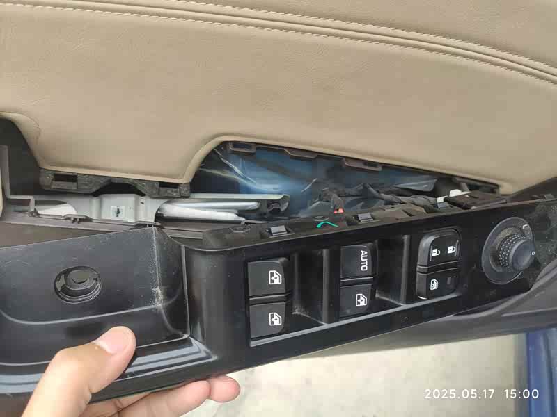

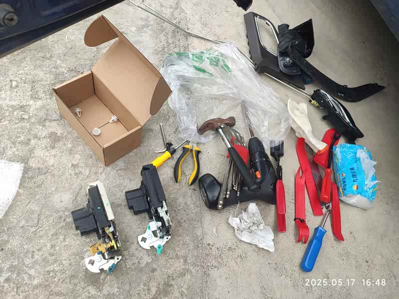

要几种工具。拆的时候也是困难重重。没经历过的未知的东西都有一些焦虑感。
其中有个六角梅花用送的工具死活拆不开。打滑太紧了。无奈,去老家附近找了个维修店。维修店小老板用他的棘轮六角梅花高档工具免费帮我拧开了。

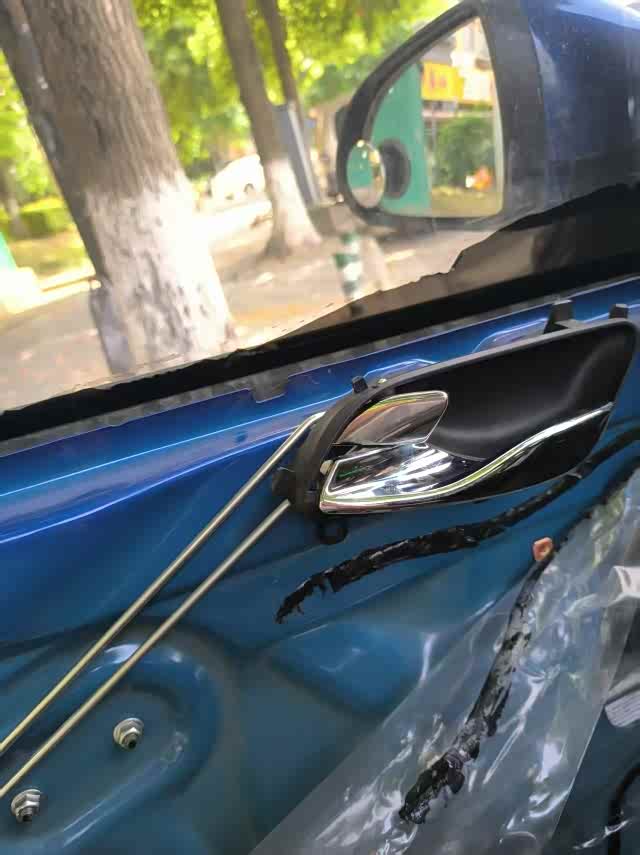

我最后装好了之后发现关锁的行程拉杆有点不对。
将就用了一周之后,今天2025年5月24日又拆开试了试。

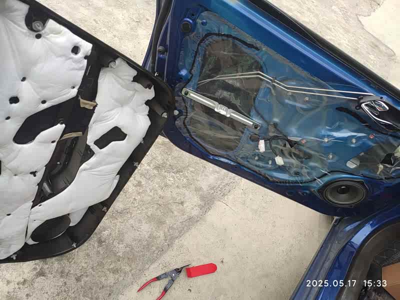

感觉自己4个孔洞对应的拉杆是安装好了的,就是关锁的行程拉杆感觉差了几毫米 没有回正,他开关锁就有问题,我又完全拆开东折腾西折腾的。我把关锁的拉杆用力收紧了一下。反复开关几次,虽然有点紧,但是感觉都正常,结果关上门就开不了锁了。😂😂
确实无奈,跑去维修店。维修店老板亲自上场。估计半个多小时就给拆开我调好了。我说了可能是铁杆拉杆有点问题,他也是那样掰的。但是他还掰了拉杆其他弯点。反正他轻车熟路的就给我搞好了。
而我搞了两三个小时,郁闷的要死。
唉,以后这种不好拆解安装,就还是直接去维修店吧,真的非常浪费时间,而且大概率还搞不好。。
平常就换点空调滤芯,空气滤芯那些简单点的就行了哈哈。

车门内拉杆是交叉,不是平行,兄弟,拆一个提前拍照一下,后期就便于组装😀不难
