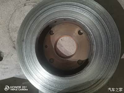

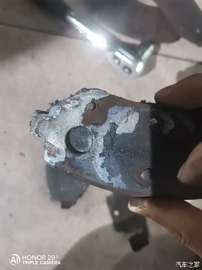

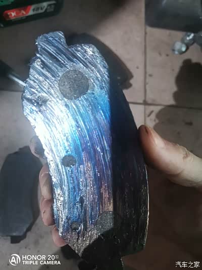

左前4.6万公里刹车片

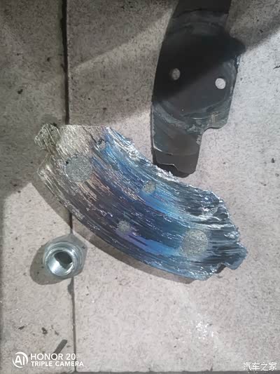

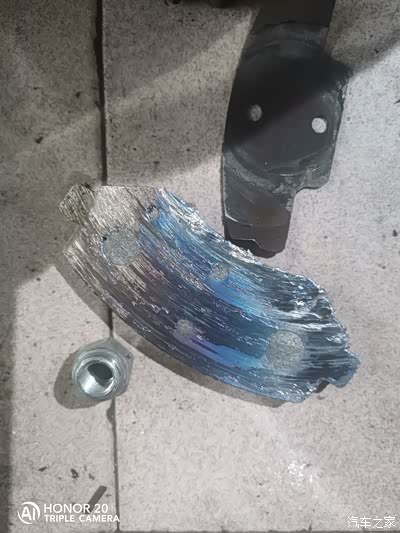

磨到刹车片铁啦
左前刹车片

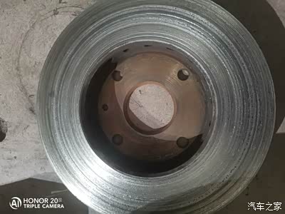

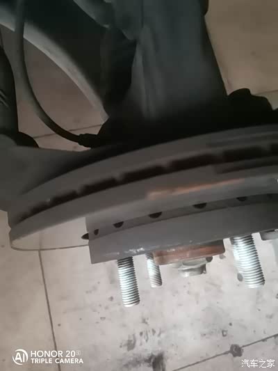

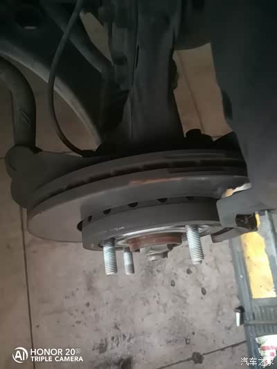

4.6万磨损的左刹车盘(这内盘厚2~4毫米)保废了

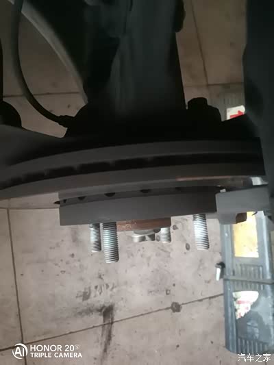

左前盘报废,更换了一只配套新盘150米+150刹车片+40安装费,共计340米()

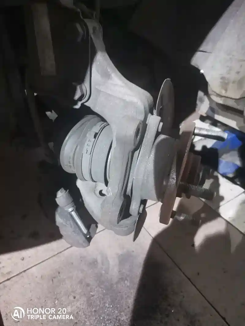

右前轮刹车盘正常磨损,看刹车片可以用到近5万公里
右前轮没问题
右前轮内外盘 没问题

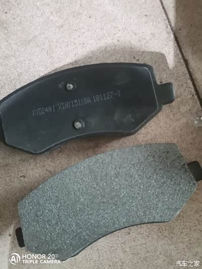

平台购买信义 含陶瓷前刹片近150米
看着还可以近150米,2对(共4片)
