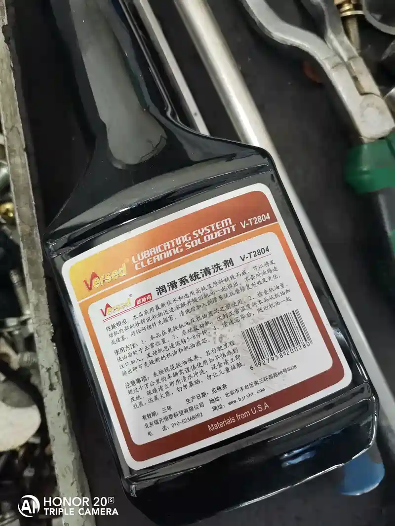

2020年参加4S 598三次机油、机滤免费(含一次燃油滤清器,及发动机清洗剂清洗),我每次都现场要求换宝骏壳牌合成机油(5千公里必保养换机油)空气滤清芯与空调滤芯5千吹一次到1万,换一次,现车过3.5年才3.5万公里,最远五一、十一、元旦,高速单程连续150公里😂正好拉拉高速120公里/小时+清清积碳,车况棒棒滴!👍(个人结合单位2010第一代五菱宏光1.4使用情况:偶尔150公里长途1万公里保养一次7万公里前几乎不烧机油7~11万至今每万公里略微烧3~5百毫升,普通一矿泉水瓶左右吧听说后期1.5万左右换油,公司指定修理店红壳矿物机油😂5—30W实际黏度比更高级别半合成、纯合成的黏度冬季稠一倍有余,亲眼目睹。所以冬季红壳不好用价格150含手工)对比自己五菱宝骏5千公里4S一保养正常市内行驶,所以发动机不可能出现问题的,也不可能有过多油泥,但是市区低速多积碳多,建议按厂家要求更换机油,不用特别提高机油级别即可{单位五菱宏光7年8万多公里时夏季近郊回市区15公里途中,发生过(电子转向助力油漏净),费力开修理店检查两根油管多处龟裂老化,当时对比了单位2005年到2017,30万公里的桑塔纳3000转向助力油管差远了桑塔纳3000志俊(液压助力油管)估计可以用到报废,}所以五菱及宝骏过5年及超过5万公里,上台架前后保养时要及时检查助力及刹车油管,及前后轮胎相对面方向的内侧轮壁单位的有过刮伤漏线,防止高速发生事故!亲身经历切记!310W火花塞有车友用6~7万左右换,看来博世R6的火花塞5万左右可以保障👌我准备过4万自己换单铂金或单铱金的冷热值7的火炬牌70~100,冷热值6的适合高转速发动机散热快些,我90%以上市内使用7的就可以尤其冬季低速河北以北可能更适合,原因对比7比6的热值高,散热稍慢,理论上冬季低温可能积碳少一点点而已😊心理作用吗,过节这几天查了查资料哦!(涡轮增压建议双铂金、铂铱金、双铱金针对针,跑高速多些原车冷热值6的,高温高转速偏冷值原理散热稍快,不易烧蚀火花塞电极保证稳定性)发动机指标正常火花塞不超厂家寿命且无故障,燃油无问题,火花塞黝黑就要加热值型号,反之发白就减低热值型号,
