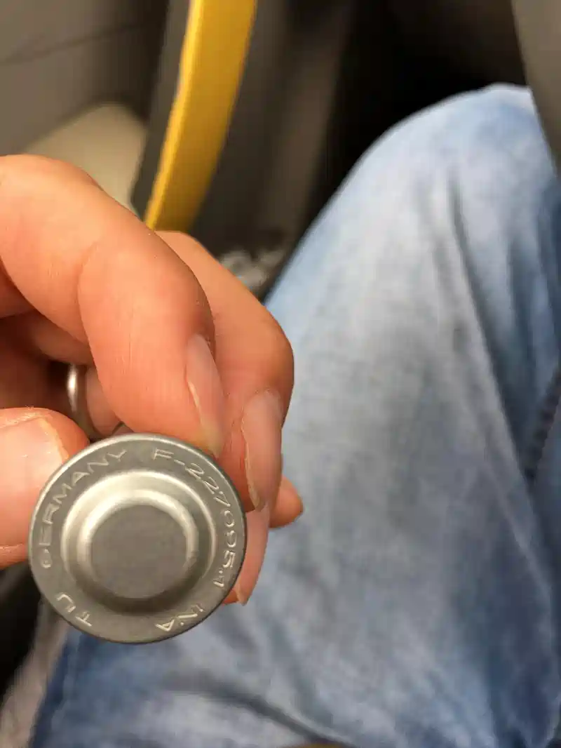

新的配件
原车的就是小窗口里的塑料卡扣断了,导致塑料轴承脱出

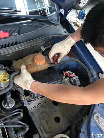

开动第一步:拆电池
第二步:拆开冷却液壶,保险盒,电脑,助理液壶
拆下了一个拉线,另一个不好拆,用撬棍才拆下来,但是那个金属件也变形了,后来锤子砸回来的
电池,底座及周边都拆开腾地方

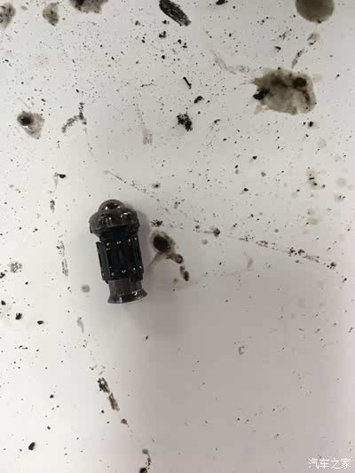

还没拆下的旧销子,看到了吗,黑色塑料件脱出了一些,不是很多,但已达到故障标准

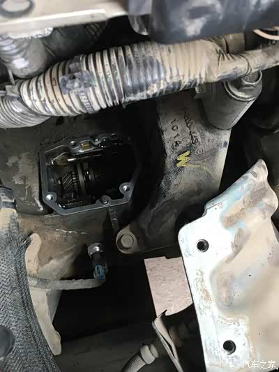

腾出地方准备拆上盖
取下上盖后的样子

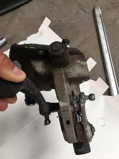

拉线固定端的这个金属件,在拆卸中变形了,弹簧和接触点(弹簧右边那个亮点)都不在一起了
斜着的这个毛茸茸的就是止动销,用一字和锤子拆下,右下角那个圆孔那里是透气阀,整个盖体上的油污,应该是这里的油气导致的吧

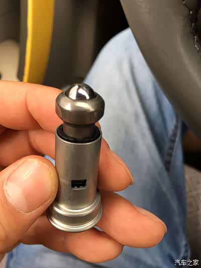

换完后装回,中间最下角落那个靓仔,就是新销子
就是它,这个销子上的塑料轴承,在十万公里后,两个固定突起在一阵剧烈颠簸后断了
