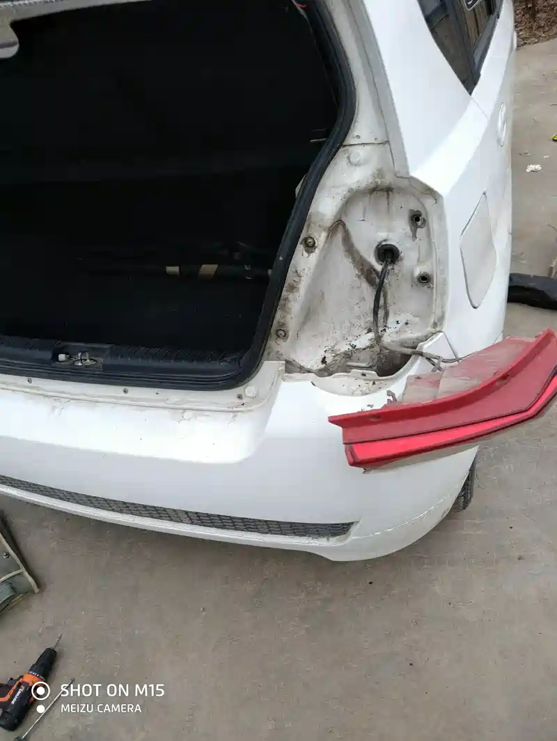

一到下雨天,后备箱就进水。进水痕迹在后备箱里面的右侧通风口,首先想到的是后轮挡泥板遮蔽不严车轮甩水进后备箱,其次想到天窗排水管漏水,事实证明,走了个大弯路
一开始怀疑后备箱右侧通风口,就直接拆后保险杠
保险杠不知道怎么拆,能看见的螺丝啥的都拆了,保险杠还是拿不下来。维修手册看了前前后后也没有说明。网上搜了一圈啥也没有。又不能生拉硬拽,耽误了好长时间。最好保险杠拆下来,这都是多少年的陈年老灰啊
这个就是拆后保险杠的关键,其它连接都是明着的。图中套着螺母的那根螺杆,是穿在后尾灯坐里面的,要把尾灯拿掉,用10毫米的小扳手伸进灯座里面拆掉那个螺母。就能拿下后保险杠了

拉来水管,在车顶放水。人到车内关好车门。随着流水潺潺,真相终于浮出水面。
你看,那尾灯支座上的锈迹,你看,那尾灯支座上的水滴。那么简单的事儿,搞得那么复杂,我一世英名,怎么可能会这步田地
先把车内拆掉的都一一复原
一切安装完毕
此刻让我们回到事情的原点,尾灯支座密封开裂了
。后续没有心情再拍照,处理过程就是简单粗暴。擦干净,沿着缝隙滴上502,胶水渗透到缝隙里。再喷漆遮盖。气不过,一连喷了很多遍。
