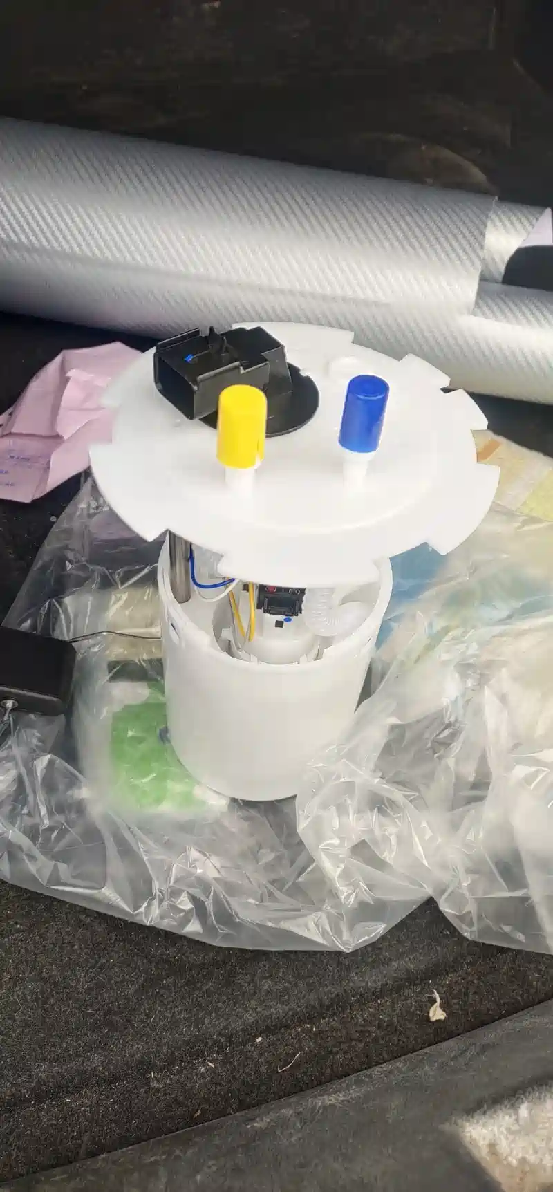

油表一直都不准,最近指针直接不动了,以前换过油浮,当时买不到合适的,凑合能用,正好最近有时间。赶紧从网上买个油泵总成给换了。
主角
先把保险盒打开
找到燃油继电器,拔了,再打火。车子自动熄火就可以,断电了
油箱在后排座位下面,座位拿掉就能看见,
记住两根油管的位置,这个油管的卡扣容易断,以前换油浮的时候就给搞断了,当时用扎带绑的,
线头去掉
没有合适的工具,直接用起子和锤子,用点就力敲开了
一定要慢,威力堪比炸弹,把油泵里面的油倒回去,
还有半箱油,油箱还是挺干净的
新旧对比,新的好像线路简单点,没有老的复杂,还有管子细点,不知道会不会影响使用
看着还行
老的显得结实点
原路返回,怎么拆怎么装,
油表指针终于动了
这个装好,再把座位安上就大功告成了,
