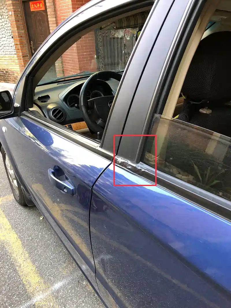

车窗玻璃条老化、僵硬、鼓泡,严重影响玻璃升降和美观。网上图文教程较少,亲自动手后发上来与大家分享。
直接进入主题。
更换前的玻璃压条,老化、僵硬、鼓泡(↓见下图)
