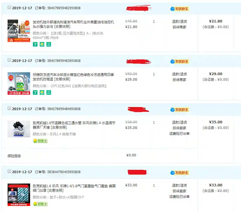

乐风整整十年了,2017年开始接手,两年多换过轮胎,火花塞,气门室盖垫,电瓶,前刹车片,右后轮刹车分泵,缸线,支持U盘播放的CD机。换了变速箱油,正时皮带和发电机张紧轮。前段时间发现发动机又是油渍斑斑,节温器总成也漏水了,刻不容缓一起换了,马上上马家淘货。
20号陆续到货,利用周六把车开到单位(地方空旷,还有水管可以洗车)马上***。

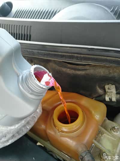

82年的红酒管够
,加了大概1.5KG,今天查看再加了一点。
