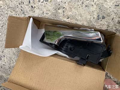

东西是在TB上买的,价格不贵,东西收到还行,和坏掉的那个原装把手差不多。但是细节上有些毛边没有处理干净,总体还行能用。

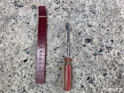

准备的工具一把十字起、一个撬棒搞定。没啥难度。

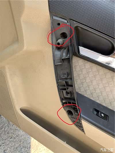

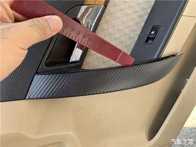

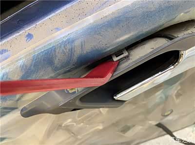

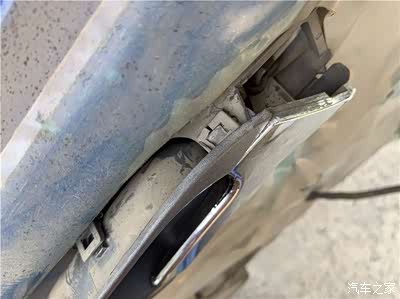

先从右侧扶手开始撬,把上面的装饰板给取下,里面是卡扣,需要从一侧入手一点一点的慢慢撬。
画圈的地方,各有1颗螺丝,需要卸下来。

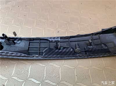

这个三角装饰板也拆下,直接用撬棒在边上起,但是要小心,我就是用力过大,断了一个卡扣在里面。

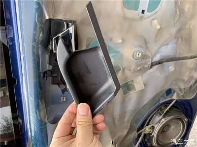

这个是下来的装饰把手的盖板,包的纤维纸。还有两颗螺丝要放放好。

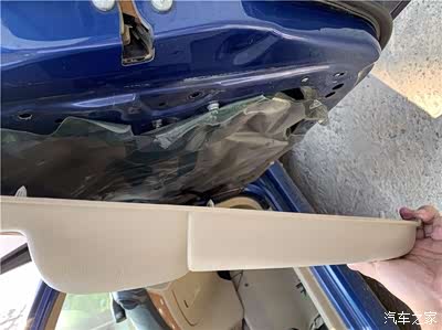

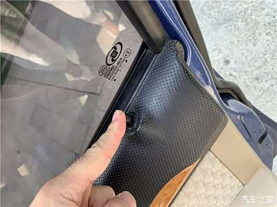

接下来开始卸门内侧的整个装饰板,把锁车门的小帽子给按下去。

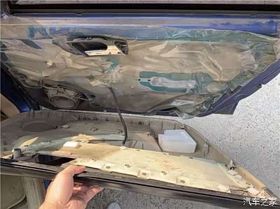

装饰板也是卡扣型的,直接用撬棒在装饰板的四周开始活动,要使用巧劲不要硬掰。这个是比较好拆的。

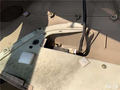

整个卸下之后有车窗的控制线,是卡扣结合的线束,有点紧,我是用手加上撬棒一点一点弄开的。第一次开这个门装饰板,里面很脏,而且竟然有泡沫垫在里面,感觉有点山寨啊。
就是这个线束,取下它。

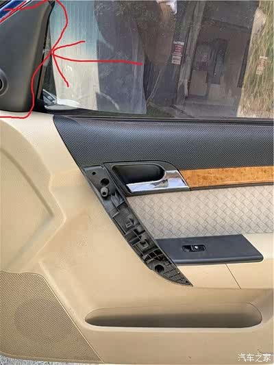

拆开后整理下塑料膜,然后用水洗洗脏的区域。准备开始拆把手
这个是把手里面的内衬,我也不知道叫啥,他和把手是两个东西,需要取出来,也是卡扣的,小心的拆下。
诶呀!用力过猛断了一个卡扣,凑合吧影响不大。也可以用强力胶水把断的地方给粘一下,我偷懒就没搞。
内衬的下面也有两个卡扣要小心拆

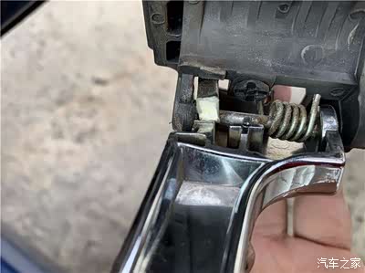

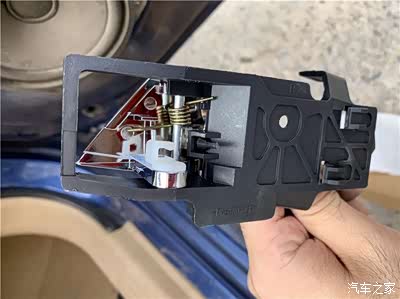

拆下内衬之后就能看见门把手的一套,这个是可以整个拿下来的。先把上面的按个螺丝给卸下。螺丝卸下之后这个把手是可以左右活动的。向车的方向一拉就可以把这个把手给取下了。

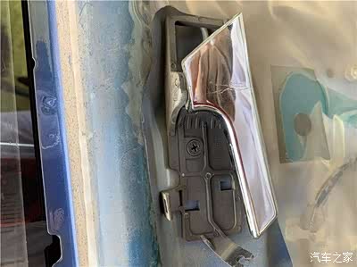

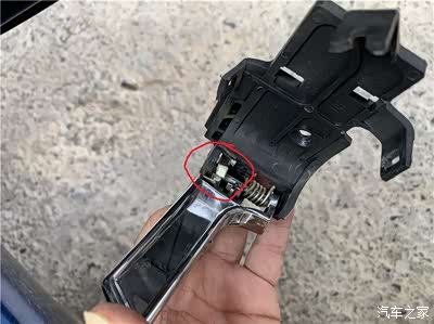

这个是拆下坏的那个门把手,中介塑料的地方断开了
放大看看
这个是新的,可以原位安装
新的背面也看下,有毛边,
