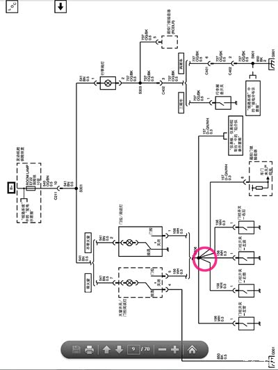

三个门的开关不能都冻住了吧
如果不是冻住就是线断了,开后门看一下仪表盘上没关好门信号亮不亮。

现在是三个门开门都不亮,仪表上未关门指示灯也不亮

如果要检查的话需要检查哪个部位
如果门边开关没问题就查这里的线

这个东西在车里的那个部位
灯上

我的刚相反,主驾门开了不亮,其它三个门开都亮。开关没问题。原来车门没关好有警报声现在也没了。安装了防盗器后才出现的问题,可能是安装师傅乱搭线造成的吧。

先检查门边的开关吧,如果门边开关没问题就剩查线了。

这里的线从哪找起?是从阅读灯还是从驾驶门开关处?

去修汽车电子电路的店弄吧 你这问题不在门灯开关处也不在阅读灯开关处 一般的机修保养店也弄不了

我想自己先找找试试,现在的汽车维修工不叫维修工,叫换件工
还想请教,这个问题有没有什么安全隐患,比如线路搭铁等等,如果没有的话就不管它了

你这故障应该是没有搭铁 如果搭铁了一个是阅读灯肯定就常亮了第二个电瓶肯定会亏电(几天不动车 肯定就启动不了了)所以不修的话你自己要多注意其他三个门是否关严

车身上,是车身上,对应的门锁扣位置,一个铁环锁扣。旁边有个黑色的橡胶件,里面包含按压式的开关。这东西上面有个螺丝,很容易就拆下来,可以看看。

从右前门开关处查起应该比较快,那里的故障可能性仅次于阅读灯开关处。
