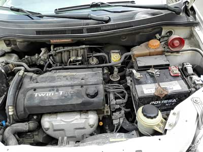

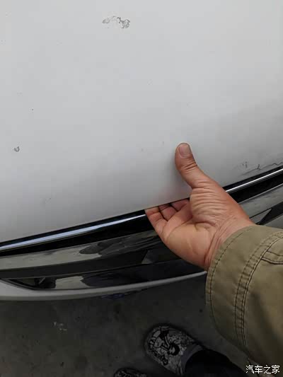

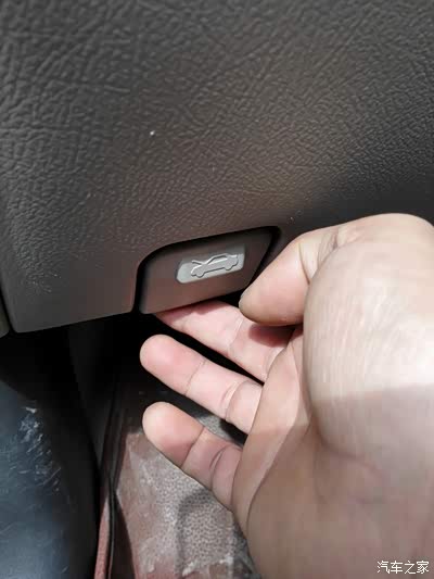

  今天休息正好有空,准备动手拆,开发动机仓盖。
  发动机仓此较脏,灰尘多,谁叫我在搅拌站上班呢,工资少,灰尘多。厂里停一天车,下班就没样子了。

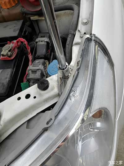

  动手拆灯,上图。

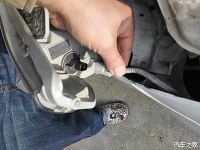

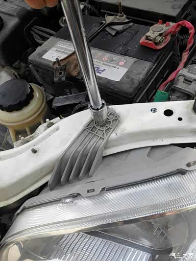

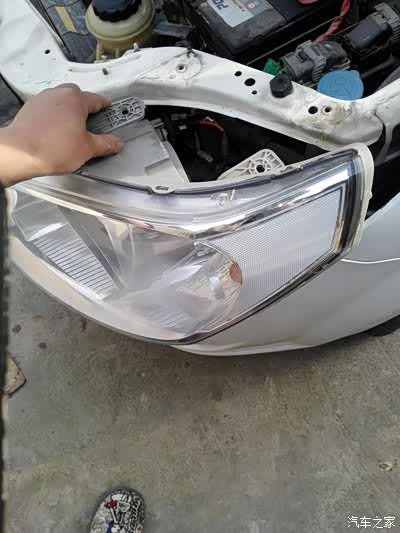

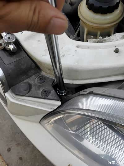

  灯有点难拆,罗丝好拧,取下大灯麻烦。

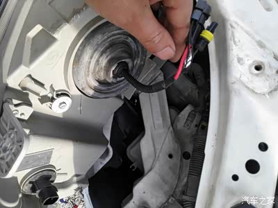

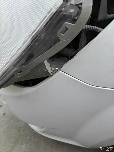

  主要这里碍事,力气大撬呗。取下大灯,开始拆线。

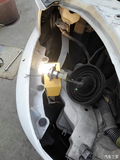

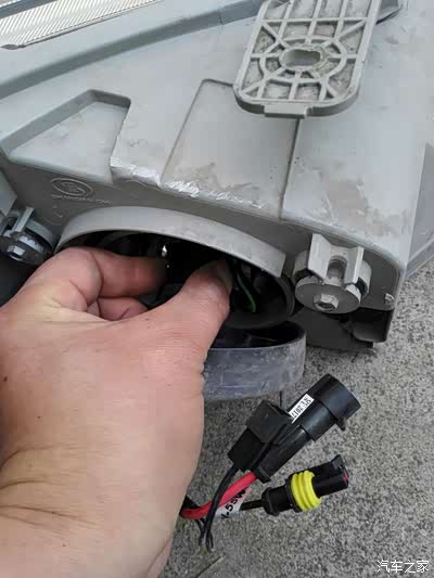

  取大灯灯泡,先松开卡簧。

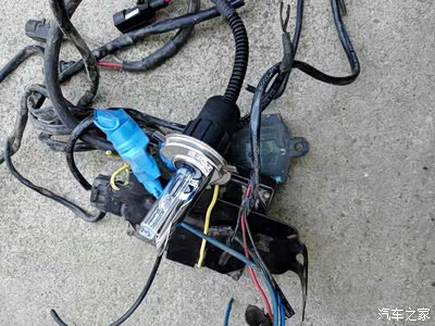

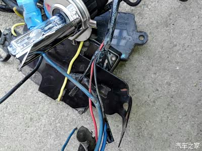

  把氙气灯组件全拆掉,一堆。灯线已经有地方磨破了,装灯的人太马虎,如果不换灯,还会出毛病。
  图片是看不出磨破的地方的,像素不够,清晰度不佳。装灯试一下,免得返工。

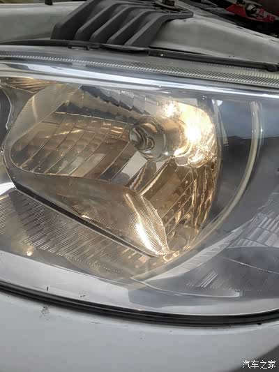

  一切正常,装灯。亮度不如氙气灯,但是少出毛病,心里踏实。交规也规定禁止改装车灯,八月份也年审了,咱也很少走夜路,也是个遵纪守法的公民。装好大灯的样子

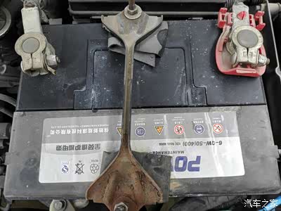

  蜡烛灯。电瓶电压十二伏不到,估计也用不了多久了,平时只能少开电器,糊到年底再换,夏天电瓶活性强,到天冷的时候再更换吧。
