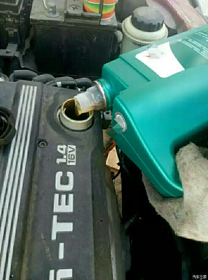

在全文最开始,提醒大家,一定要安全行车,保持安全车距,千万别走神!为什么说不相信陌生修理厂,因为真的不靠谱,换了保险杠,那么多卡子只给装了俩!钣金完机盖,缝隙相差甚远……唉,请大家听我慢慢道来!!!!熟悉我的乐友应该都知道,跑长途,我喜欢跑夜路!没有为什么,就是痛快,车少!于是,换好机油,清洗了节气门,在下班后,出发去山西,开着我10岁的乐乐,奔跑七小时,跑完660公里路!其中550公里高速,110公里山路!基本130-140的速度伺候高速,一路上很顺利!我坚信,10岁不算什么,正事年富力强的时候,只要保养的好,长途不叫事!机油j600f伺候,
