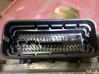

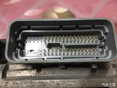

俗话说的好:不作不会死!这不我没事干想看看ECU针脚是怎么排列的,拔了插头一看怎么有个脚是空的,翻过插头一看针脚在插头上插着呢,这下完了,电脑怕是废了。把断了的针脚细心的插回ECU插座小孔里,接电瓶,插钥匙打火,晕哦,只有启动机工作声,就是不来火。试了几把还是一样。没辙上网搜了下二手ECU 700元。知道有卖就好办,自己正好拆开ECU看看内部什么样,顺便飞根线出来试试能不能工作。下面上作业:

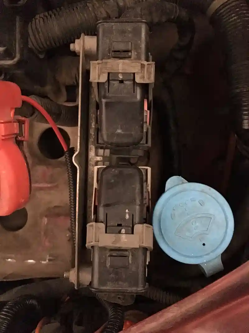

发动机电脑(ECU)

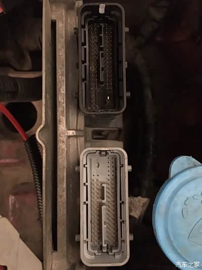

拔了插头仔细看黑色插座右上角怎么有个脚是空的呢?

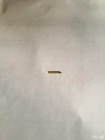

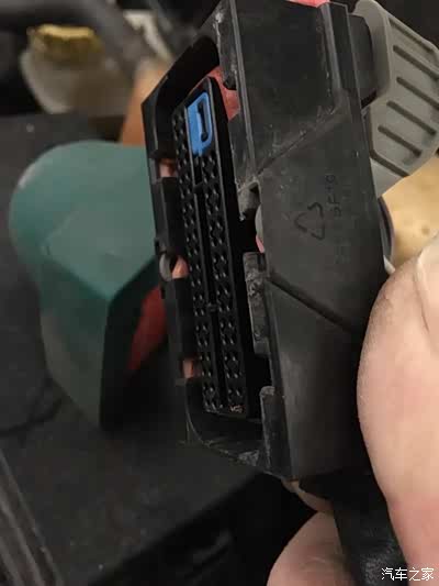

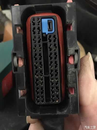

翻过插头一看怎么有个针脚在插头上呢?晕哦,针脚断了。
斜着看的更清楚哦
罪魁祸首

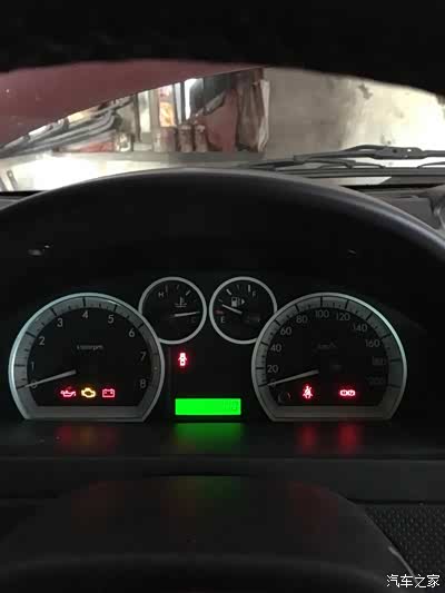

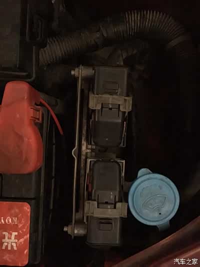

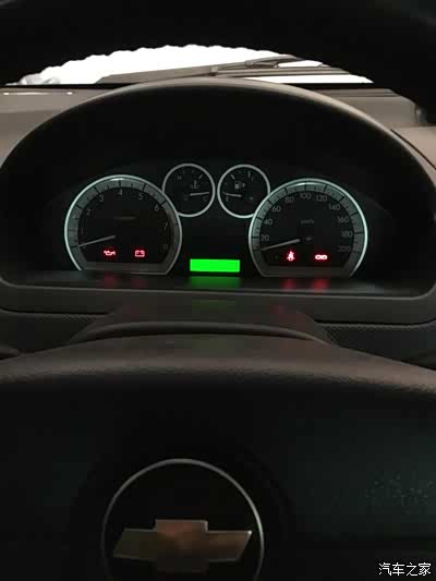

细心的插上断针脚,上车试车,抱着侥幸的心理看看会不会正常。结果是插上钥匙拧到NO档,貌似少了什么?你发现了吗?
对。少了发动机故障灯,发动机电脑没信号出来。看来ECU是真废了(心情直落三千尺呀)。点不了火,就只能推进车库了。

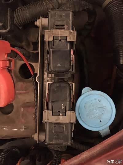

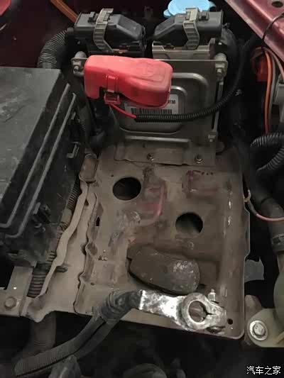

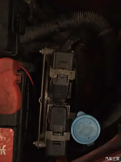

第二天,艳阳高照。怀着忐忑的心情动手修复电脑。先把电瓶卸了,再把发动机电脑2个支架螺丝卸了

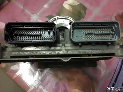

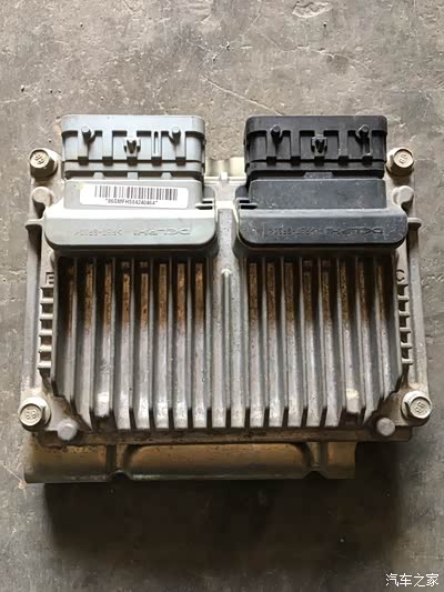

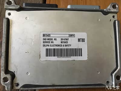

来个带支架的背面图

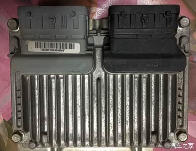

正面也来个
正面特写
2个插座特写

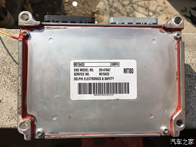

黑色插座73针
灰色插座60针

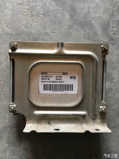

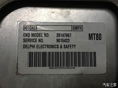

电脑型号:MT80  9015423 是手动档用的.自动档是:MT80 9046366

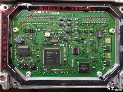

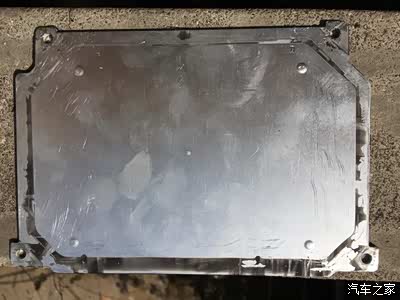

卸了支架,再用T20帮手把4个内六星螺丝卸了,用一字起暴力撬开背板。因为有防水密封胶,最好先用美工刀把四边的胶都划开,放心使出吃奶的劲暴力撬不会撬坏东西的

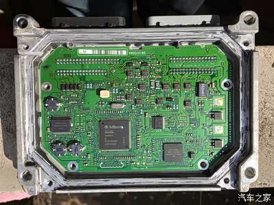

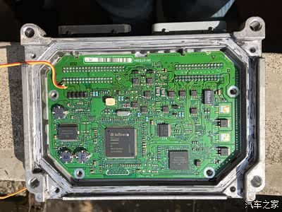

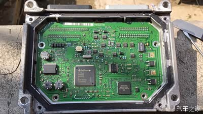

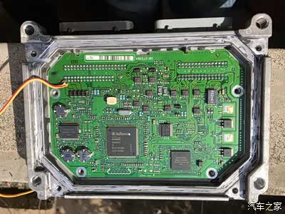

顺利打开,看看内部样子
找到断脚接线位置

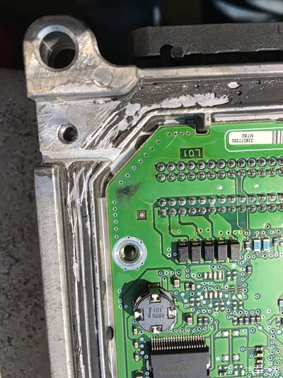

用锯片开槽方便接好的线出去
把原密封胶清理干净
盖板也随便清理下
焊线
试试槽深度合适不

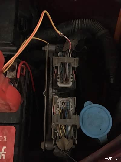

先不上胶,盖板、支架都先装2棵螺丝,接上电瓶,把断脚的红色线用钳子直接拔出来跟ECU接出来的线简单拧一下,上车试试,哈哈哈哈……此处省略十万字

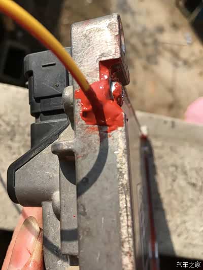

点火成功,全卸下来。给ECU上密封胶,手里只有红胶。不就是防水密封作用嘛,干了一样。
线头位置多来点胶,不能马虎大意
按步骤把ECU和电瓶复位,把拉出来的线和原插头上1号脚(12V电源)红色线接好先用电胶布包一层,外面再用热缩管包一层,双保险啦。藏到线组的下面,是不是看不出来了呀
这样仔细看,还是能看到线的

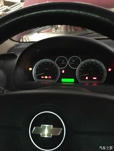

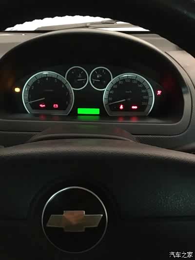

看看发动机故障灯出来了哦
自检完成,发动机故障灯还在,满血复活,哈哈
