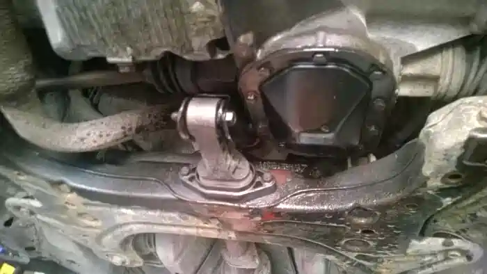

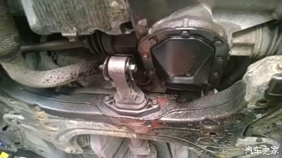

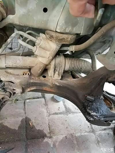

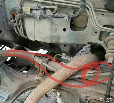

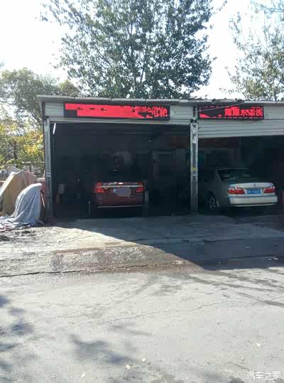

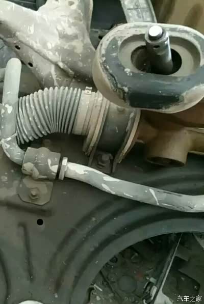

  在帖子开头,先要强烈谴责给我换转相机的修理厂,由于修理厂的不负责,差点导致高速车祸!说到转向机,车子在刚买来转向机便宣布退休,心里别提多么伤心,一度想退车,但你们懂得,那是不可能的。说说经过吧,晚上huijiaq,楼下停车,方向打死倒车,突然,兹拉一声,机盖下面冒烟了,打开机盖一看,发现下方喷油了,当时也不知道什么,上车发现没助力了,这下知道了,应该是转向系统报废了,第二天开到修理厂,开价2000  副厂,不能忍,换下一家,报价1200,定下来换,等了一天,配件到了,换上,搞定了,旧的没扔,带走了!上面厚厚的油渍,说明一直在漏油了!新换的用了没多久,在后来的一天,掉头回来的时候,突然发现方向偏,但是车是直行的。赶紧下车检查,胎压正常,一切正常,怀着忐忑的心情继续开,跑了一段居然自己正了,回了市里立马去修理厂检查,查不出个123,有一天去做四轮定位,他们发现了端倪,居然是固定转向机的那个卡子没给上紧,无良的修理厂啊,在这里曝光一下修理厂--天津市东丽区,沙柳北路,车工坊,天津市东丽区,沙柳北路,车工坊,天津市东丽区,沙柳北路,车工坊,天津市东丽区,沙柳北路,车工坊。号称专修别克雪佛兰,现在想想,专修你个头,就这技术,迟早得倒闭!太危险了,因为这个问题,导致车子转弯半径变大 高速行车车子左右晃,路面不平的时候车子左右摆!为什么说差点导致高速车祸,上次在京哈高速,前方出现障碍物,打方向车子居然没转,幸好反应及时,减速,多打半圈,实在是危险,如果反应不够及时,则装上,如果大方向过猛,容易翻车!强烈谴责!想起来就生气!所以下决心要换掉!正好买到了原装ZF的转向机,于是乎,换换换  !先发几张最开始渗漏的图片,我怀疑之前就修过转相机,因为油渍已经很厚了

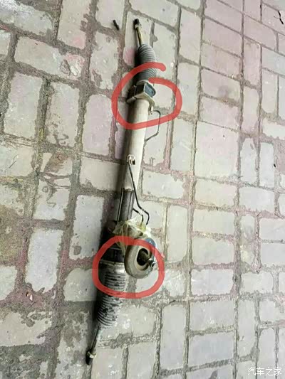

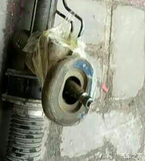

这是第一更换的副厂转向机,明显要比原厂颈部细很多!
再来张原装的对比一下

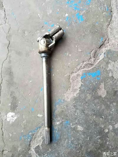

这样不明显 , 大家有换过的一定会发现 , 副厂的太细了 ,然后,悲催的事情发生了,06 07年产的和08年的居然不一样,链接头不同,豁出去了,买根配套的十字轴,看  08年的是螺纹的
08年的  上面贴有ZF的贴纸
这是之前的原装  方头的,所以还要买十字轴

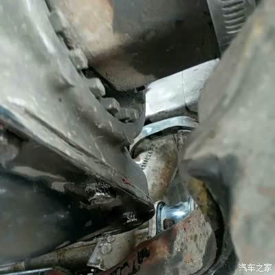

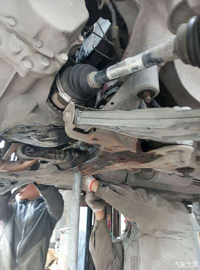

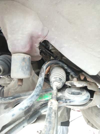

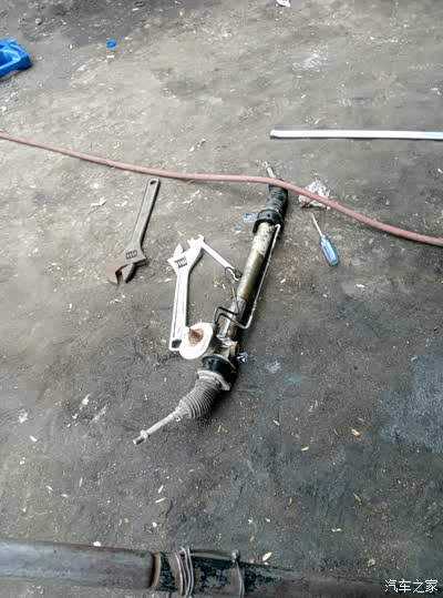

这下ok了  开始安装,过程依旧没拍,因为又是一起动手安装的 ,说下过程,拆轮子,拆元宝梁!断开防倾杆!断开转向球头!断开助力油管!转相机就能看到了,然后开始拆卡子!转相机就下来了!主要是  回装的时候,一定要把固定转相机的两个卡子上紧,还有就是,一定要打螺丝胶!如图所示

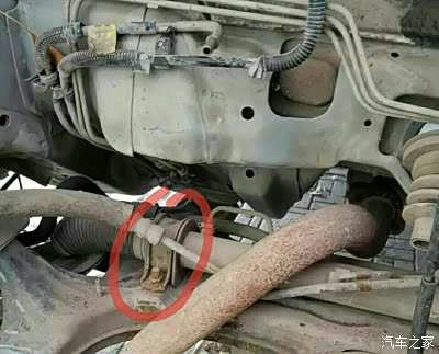

还有一根油管,注意位置  别放后面,要像图中一样 放前面 和卡子链接
装完之后,灌油,排空气,打开油壶盖子,着车,左右打方向,空气排完,开出去测试,一切正常则ok!接下来,去做定位吧!看看装完的照片
