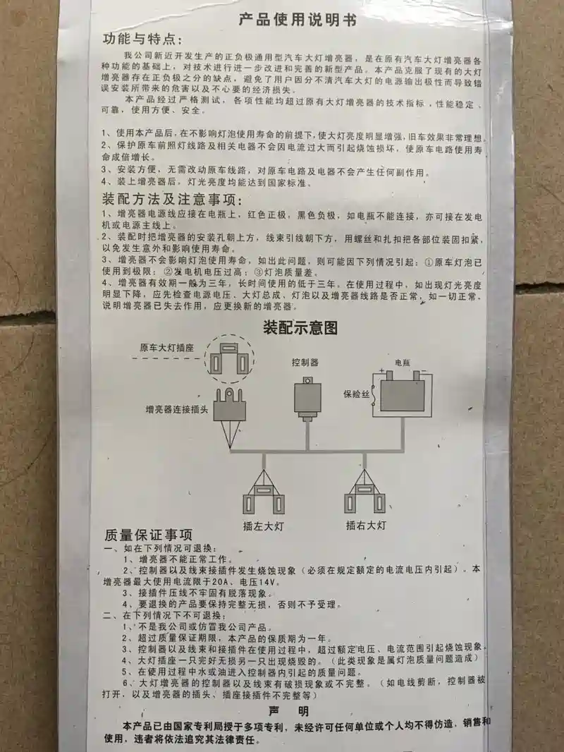

乐风的大灯一直就不理想,新车没多久就换了飞利浦的银战士,确实比原车灯泡要亮。可惜过了几年就烧了一个灯泡,后来索性又换回了原车灯泡,一直就有改灯的想法。改氙气灯要加透镜还得改灯壳价格高还麻烦。正好前些天在QQ群里乐友“宝马是条狗”有提到加装陶瓷灯座增亮器的方法。增光器的原理,就是将电压稳定保持在14.2V,将远光60W,在不换灯泡的情况下,增到85W。增光器是软启动电压,对灯泡还是有保护的,这样就不容易烧了。
产品使用说明
