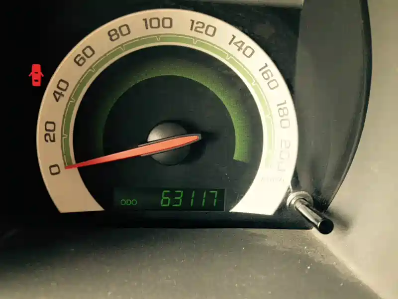

车子已经6万3千多公里了,上次换火花塞还是3万公里的时候,按照自己的保养理解来说,应该换了,再加上周末(8.14日)还要出个远门,1000公里,所以该换换了。就在某宝上挑了东面岛国的产品。N*K,普通火花塞。因为乐风就是普通的车车,用不上那高档货。或者说用了以后,差别不到。说有什么明显改善的,这个,那个的,纯属意淫,个人见解,欢迎来喷。话不多说,上图了!

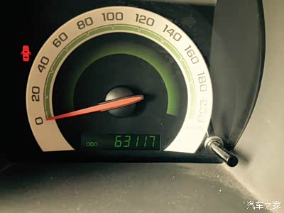

看到了吗?63000多了,这可是实表,整5年了,跑的太少了。

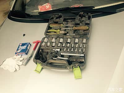

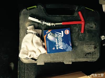

这就是今天的主角的,火花塞专用套筒,火花塞4个,手套,工具一套,齐活了,开工。
这就是我的工具了,经常用,脏了

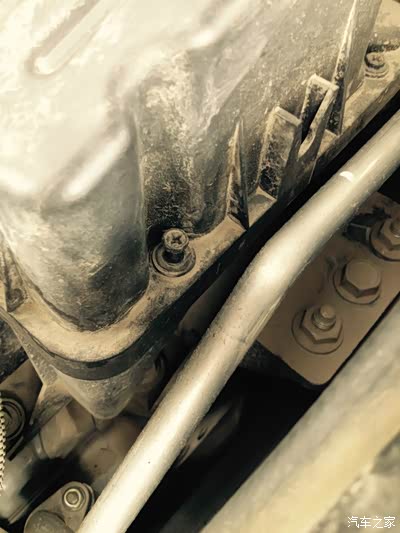

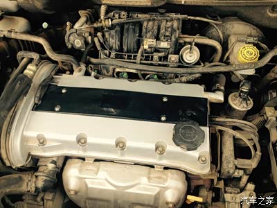

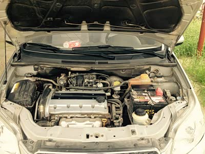

这就是今天的作业区域了。跟大家的盖子不一样,因为换过气门室盖了,也是自己动手的,一年多了,只有一个地方,稍有渗漏。还是比较满意的。
近点看看。
8个的套筒上阵,卸下盖板。

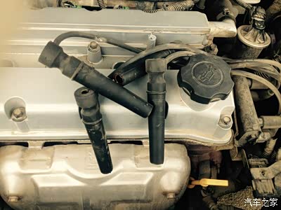

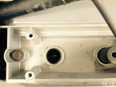

开盖了,就是这样。4根线,连着4个火花塞。
二话不说,开拔。稍用力,不用怕坏,直接向上拔。比地里拔颗葱省事多了。

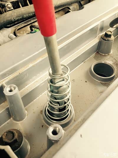

塞进去,感觉到位后,逆时针用力,旋转出即可。

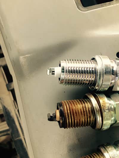

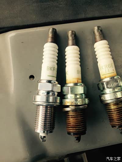

细节,还凑合,其实还能用。
新旧对比,头上都有V型槽
新旧对比

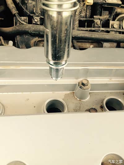

新的火花塞准备安装
先塞进套筒,固定好。直上直下进去。一应要慢慢拧,一定要感觉进入丝道。否则滑丝了,麻烦可就大了。就这样4个全部上好,在把所有的工序倒回去即可。

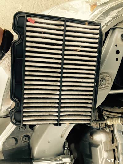

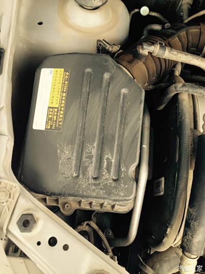

看看空滤吧,也是换了一次,是的,3万公里换的。太......
罩子旁边一圈螺丝,全部卸下
拆出来的空滤好脏啊,实际上应该更换了,这次没有买,先这样凑合一下吧,下次马上更换。

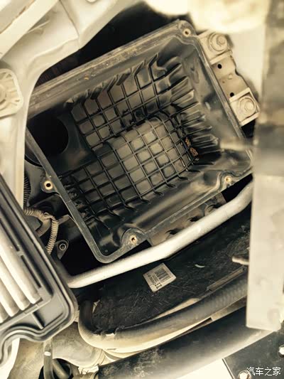

这就是盛空滤的地方,里面也有碎屑,空压机又扯不到这里,就用嘴吹吹吧
用压缩空气吹,吹,吹,左右吹,上下吹,正反吹,反正是各种吹。
把吹好的空滤放进去,不用担心正反,都有凹槽在那卡着呢,装错了,根本合不上。螺丝上紧,即可。太简单了。

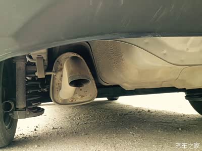

看看排气筒,也没有冒黑烟,正常燃烧。大功告成!
