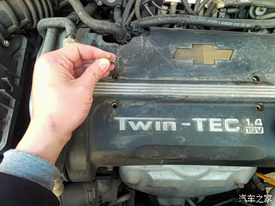

首先还是老套路,拆开发动机外盖

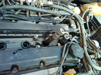

没拔缸线时看看还挺像回事的![]()
拔下缸线,发现都给油泡了,坚持了两年的垫子还是漏了

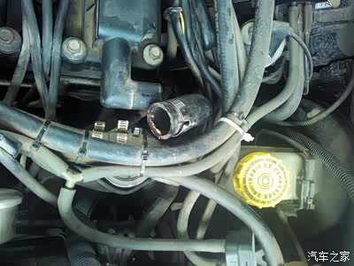

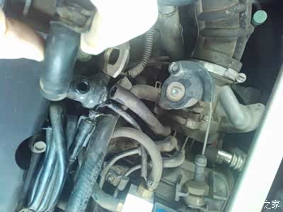

下面开始拆三个管子,首先拆开这个,先用钳子或螺丝刀把禁锢撬松然后拔开
然后拔开这两个管子,同样方法,没有什么难度![]()

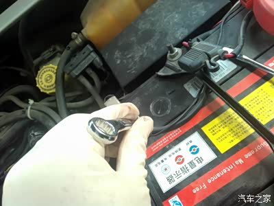

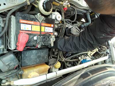

下面要断开电瓶的负极,防止电脑程序紊乱和操作过程产生电路干扰

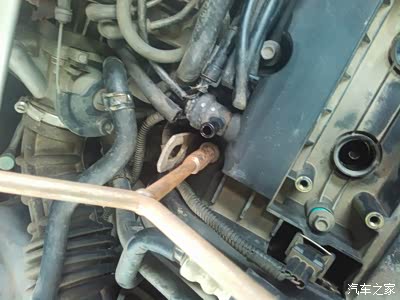

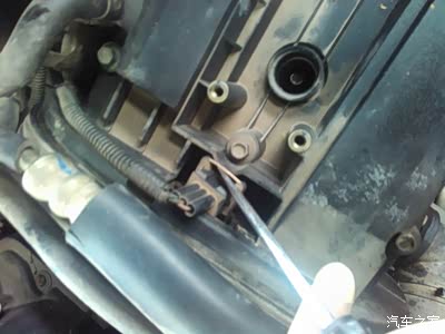

接着用螺钉刀撬着钢丝拔下曲轴位置传感器,很轻松,没难度

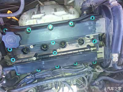

剩下的工作是用十号套筒扳手松开气门室盖上的16个螺丝,松时要由着劲防止拧坏了
全部螺丝都拆掉了,绿色的是上次更换的氟胶圈,效果很好,这次还要更换,可以坚持时间长点

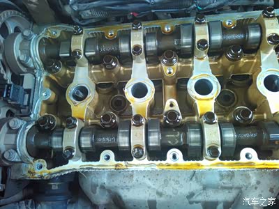

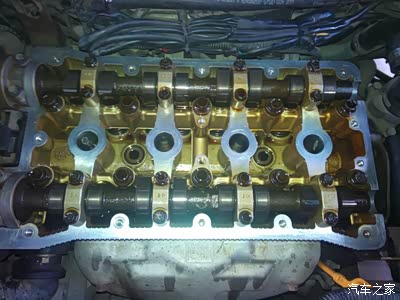

拆下气门盖了,发动机内部一览无遗,保护的还算干净吧,没有什么油泥对吧?

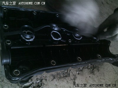

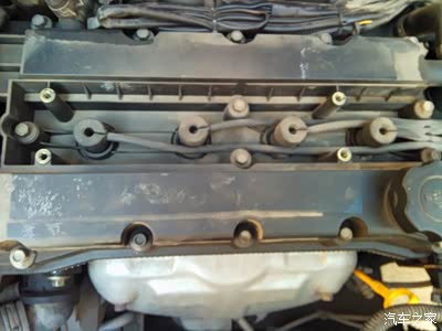

拆下的气门盖,上面的胶已经不均匀了![]()

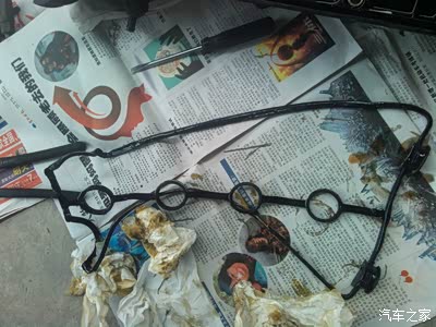

这个是拆下来的旧的气门室盖垫,说实话质量还是蛮不错的,两年多了,感觉没粘在缸上,弹性也好,只是漏油了,但是说实话漏的不重轻微渗漏,比之前换的强多了,那次缸垫都变形了,用手一扯都断了,可见质量之差,而且还比现在用的时间短的多

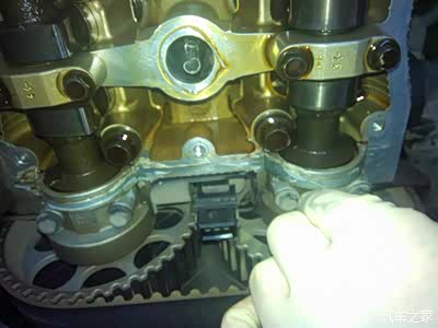

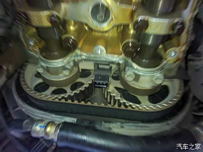

这回能详细的观察到正时皮带了,我仔细看看没有问题,不放心找修理工来看看,打着手电把头伸到底下仔细看了,没有裂缝和问题,跑8万毫无压力。在修理厂弄这就有个好处,不放心或者解决不了的问题,找不到的工具都可以随要随到,这也是我每次都开到车行自己动手的主要原因 吧

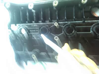

戴上了手套,开始处理残留胶,上次买的胶很不错,非常好清理,不像以前在修理厂弄得胶,粘在火花塞洞里,扣都扣不掉。

胶处理好了,怎么样,是不是看着很干净很舒服呀?![]()

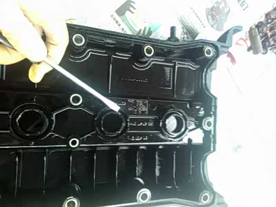

下面开始处理气门室盖上的胶了
基本处理好了,用的是平头螺丝刀

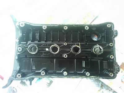

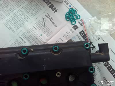

然后更换掉每个螺丝孔上面的氟胶圈,保证密封效果最好![]()
新垫子隆重登场,这次还是选择了上次一样的气门室垫子,老东西用着放心![]()
