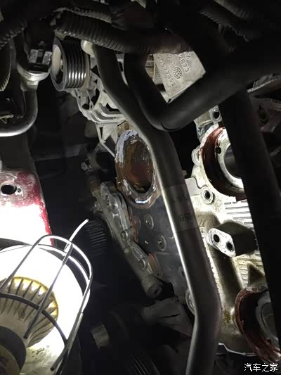

拆到一半的时候看到水泵漏防冻液,必须要换,这是核心,它坏了车子就会高温。

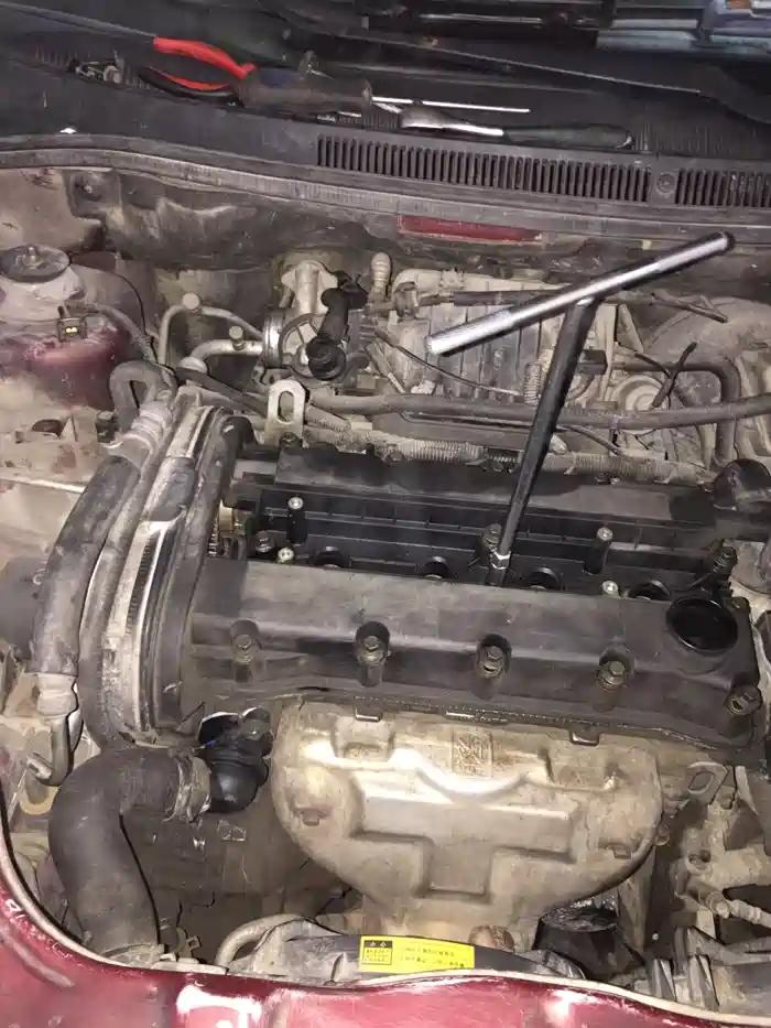

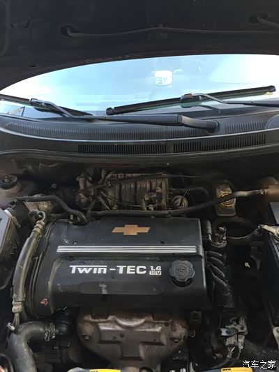

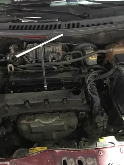

拆气门盖螺丝 这玩意是塑料的。。我总以为金属呢。。
空滤盒子也拆了
别急慢慢拆螺丝 慢工出细活

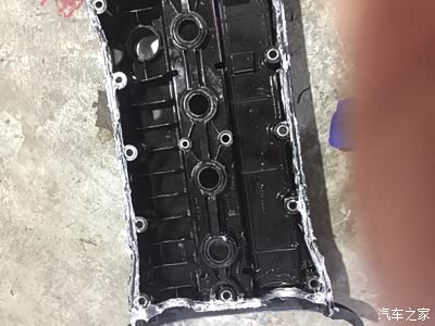

气门盖拿下来了 看看里面干净吗?
看看

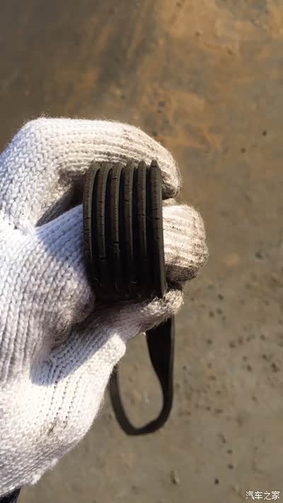

发电机皮带 看成这样了 不过我还是不换,没必要花钱,这个再用几年没事

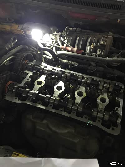

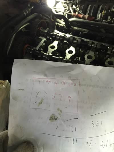

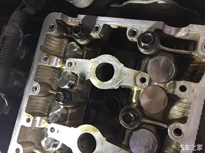

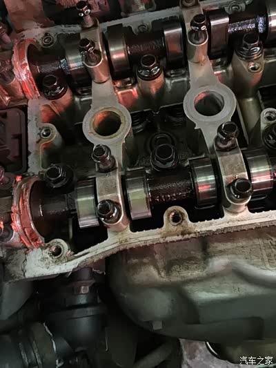

要拆正时皮带 拿凸轮轴了

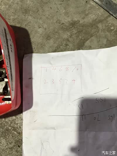

这些螺丝都要拆 螺丝拿下来 千万要对号呀
看看我对的号 车头面朝自己

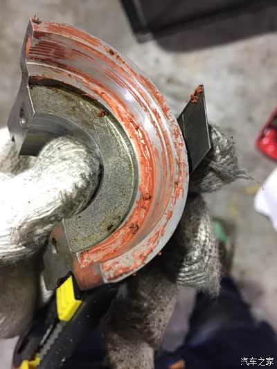

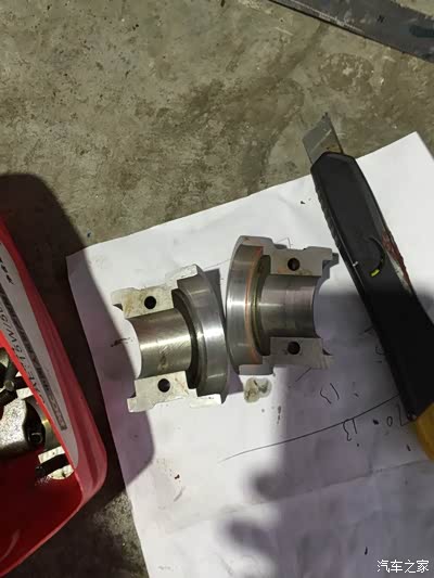

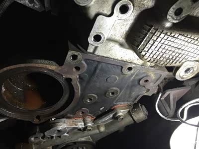

清理干净 我用手指甲扣的 妈的。。疼,用刀怕伤了它,这都是铝的
正时皮带看着还不错
清理干净了
拆完了

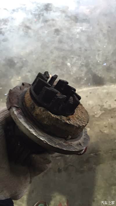

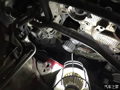

水泵拿下来了 准备清洗一下
9年的水泵。。。。
新旧水泵对比。。吓人不
清洗水泵接口异物

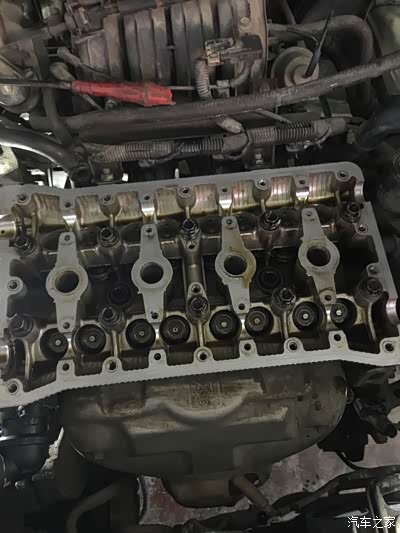

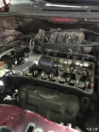

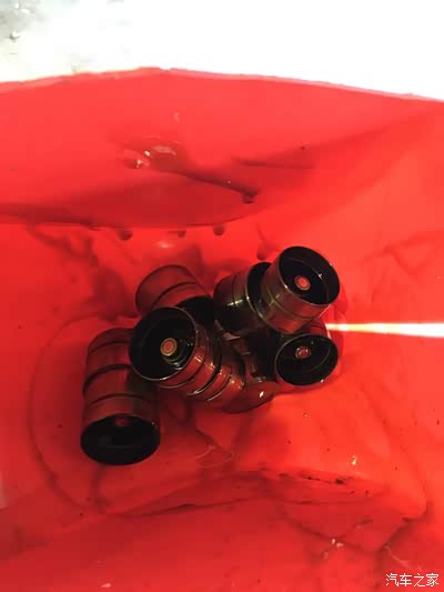

新的液压顶
旧的 可以用吸铁石取出来
准备放新的液压顶杆
这个是水泵装好了,记得接口打密封胶
正品气门液压顶杆
旧的是老款的 新的是现在新款的 一样用
放入新的液压顶杆不要推它。。你倒点机油给它润滑下,它自己就会落下去
16个都装好了
凸轮轴也装好了
在对一遍凸轮轴固定的那个顺序确保无误

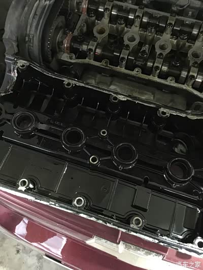

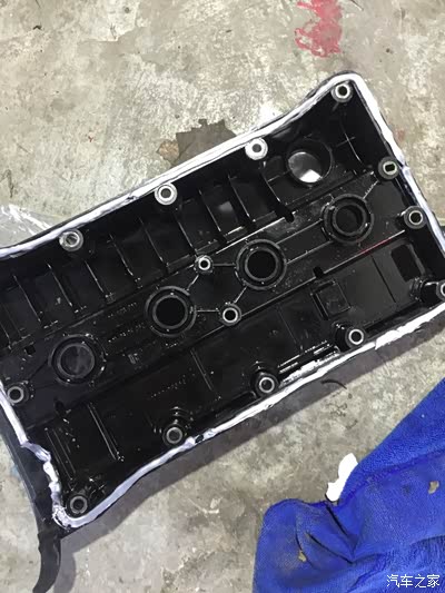

气门盖上密封胶
气门盖上密封胶 一定要涂抹均匀
气门盖上密封胶 一定要涂抹均匀

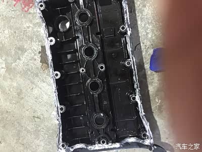

盖上去了 紧螺丝的是不要太用力 差不多就行,它是塑料的。。。
装了缸线
盖子也好了

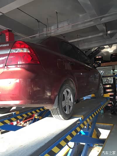

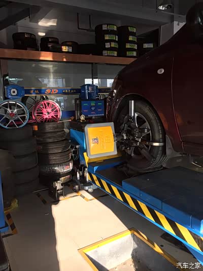

去做四轮定位
定位
定位中
