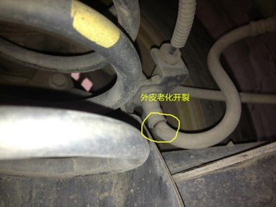

本人06年底老乐风,里程数近16WKM,上周日换机油时检查车底盘发现刹车油管(软管)外皮有开裂现象,因此段油管在行车中反复弯折,再加上时间长了老化,出现开裂属正常现象,但必须及时发现并更换,如在行车中发生油管破裂,后果不可想象。。。。。。在此提醒各位车友,保养时要亲自钻到彻底检查底盘,如能及时发现问题,则可避免重大事故发生。
星期一在某宝上购买了一副原厂油管,本周日去朋友店里自己换上,到时候再拍几张图片发上来。
