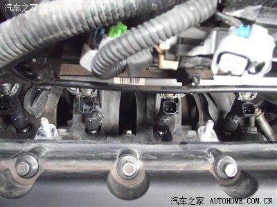

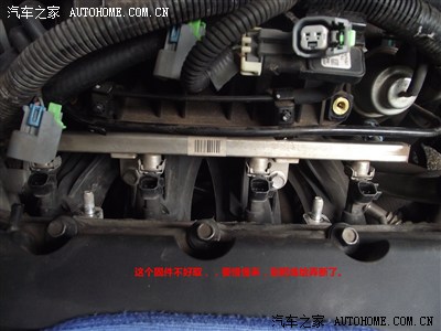

车车4年多,时常添加汽油添加剂。
前几天超声波清洗了火花塞(火花塞没有拍照)。

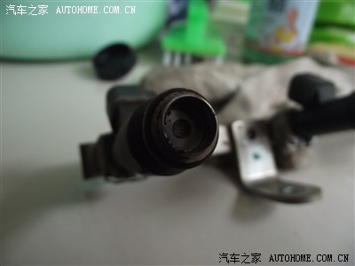

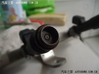

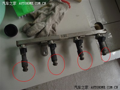

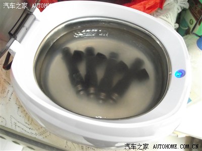

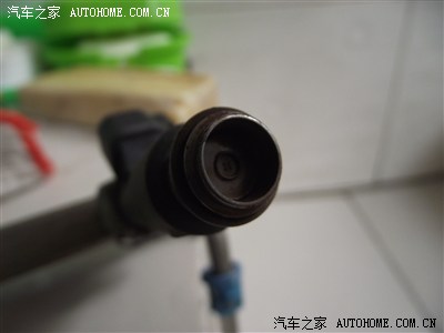

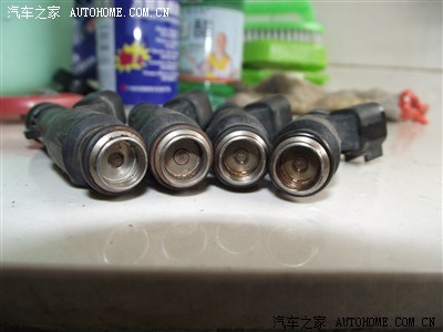

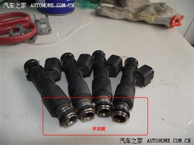

闲着还是闲着,洗一下喷油嘴看看。

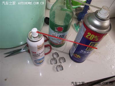

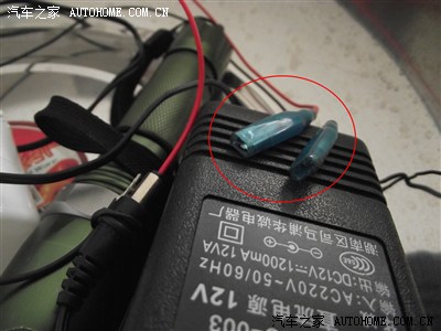

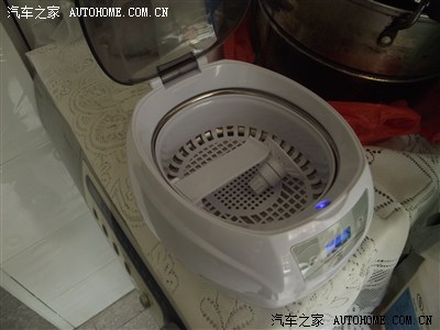

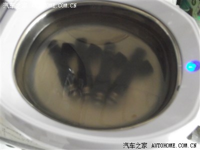

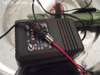

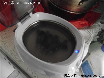

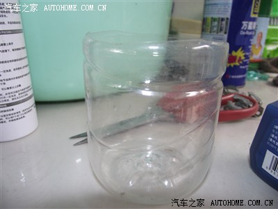

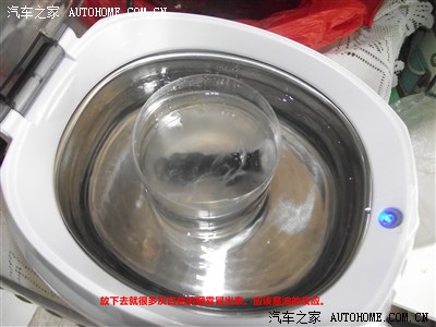

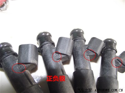

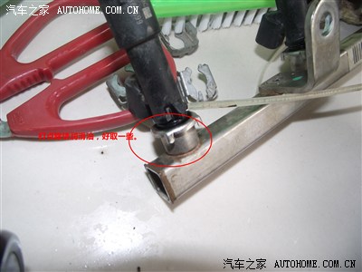

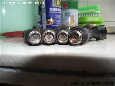

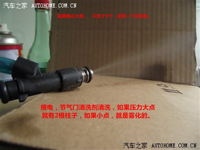

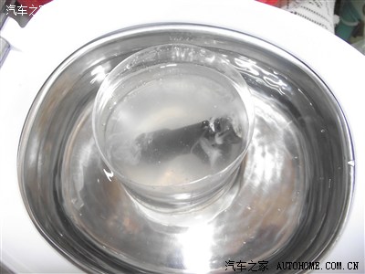

工具:超声波清洗机,节气门清洗剂,白醋(有没有后遗症不知道),12v电源,自来水。

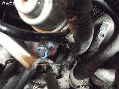

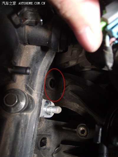

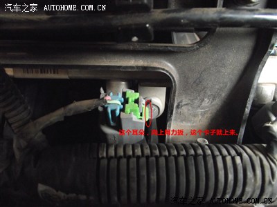

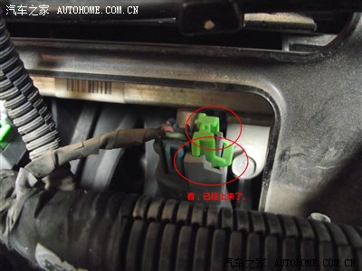

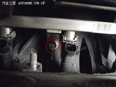

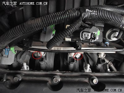

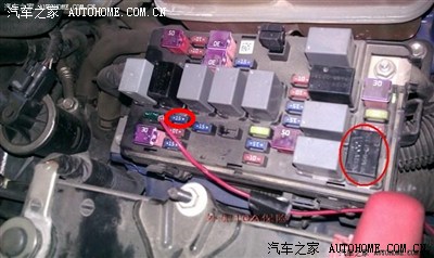

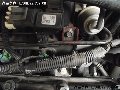

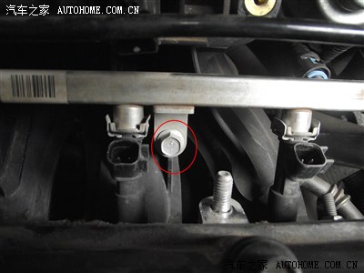

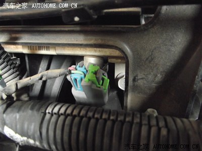

断开左边的油泵的保险丝就可以了。。不用断负极。。(忘记拍照,盗用的)

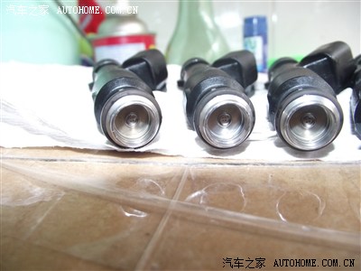

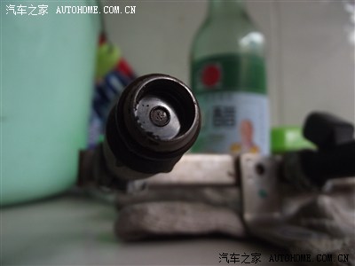

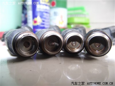

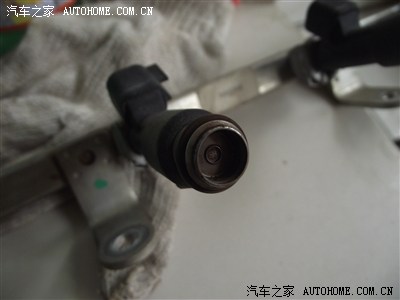

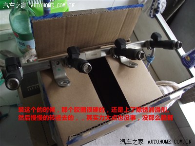

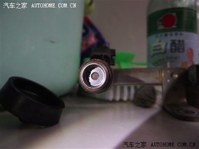

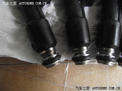

每一个都接电开开停停的洗了10多秒钟吧,然后喷油嘴就有点发烫。(估计不能长时间通电)

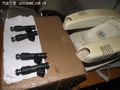

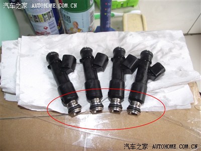

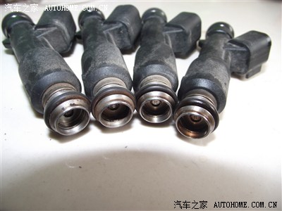

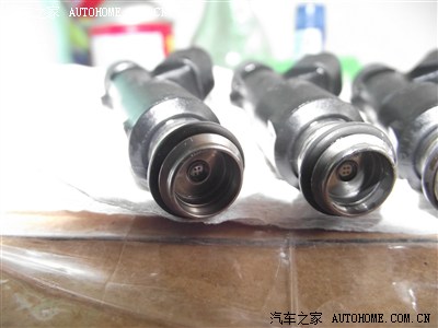

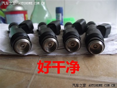

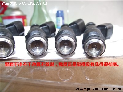

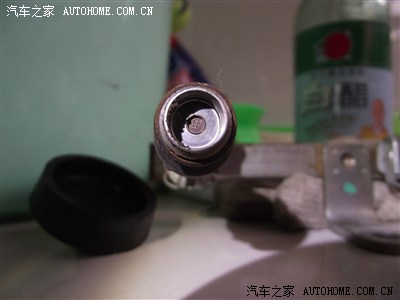

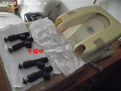

再拿自来水冲干净,再烘干。。

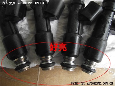

清洗后(还不稳定),油门有时反应非常迅速,有时有延迟(跑的公里数不多)。
有一点可以肯定,发动机声音要好听一点,但是正时皮带有点异响,还是不完美。
还有一点可以肯定,加速更有力了。
