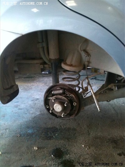

2013年8月7日本周年检,发现右后轮刹
过不了,今天回家感觉脚刹有点轻,右后轮刹
分泵竟然坏了而且还漏油,真可怕,幸亏到家了,现在等待配件中,,更过分的是还卡死后轮了,郁闷
8月12日弄了
已经损坏的右后分泵
后刹车分泵损坏:车子年检时发现后轮制动不平衡,检查abs总泵,没问题,发现问题出在刹车分泵上,刹车分封有一端生锈掐死,导致无法回位,果断更换,在泉州金帝汽配街买的配件,35元一个,上海或者韩国产的都一个价钱,最后选了韩国产的,感觉做工比较精细点,买了刹车油,本来要买嘉实多,后面发现嘉实多dot4的刹车油被检出不合格,果断换了壳牌,35元一罐,找修理厂,工钱20元,半个小时更换完毕,还帮我清理了刹车毂内的赃物,不错,用了几个月,发现刹车分泵工作正常,效果不错。
