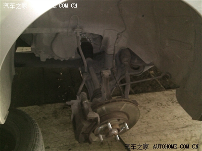

   于是准备拆车
顶起来,卸轮胎,拆下减震
看看拆下的减震
轮胎空了
上面也空了

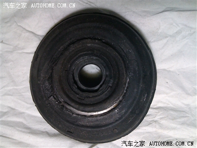

这是原厂的顶胶,边缘磨平了些
好了,马上取下来了
原厂顶胶,质量刚刚的
反面看看
拆下的原厂平面轴承
轴承反面

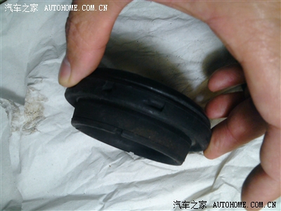

大家来瞪大眼睛仔细看看某宝网上坑爹的顶胶吧!

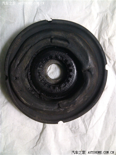

下面被压变形了
反过来看看,上面都磨破了,平面轴承都磨平了!白了!
仅仅一个月多点!

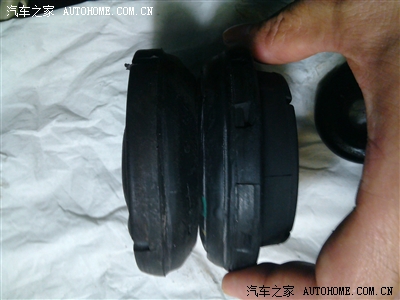

侧面对比
45度照

坑爹顶胶!轴承都取不出来了

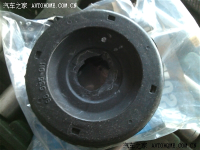

宝贝隆重登场,上海优仕的品牌件
包装完整,说明和保修卡齐全
打开看看
新的平面轴承,很整齐
