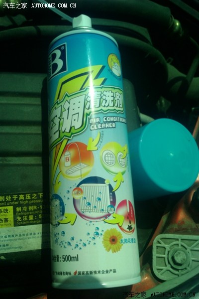

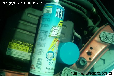

首先看下买来的空调清洗剂,好像20左右吧,和好多东西一起买的忘记价格了

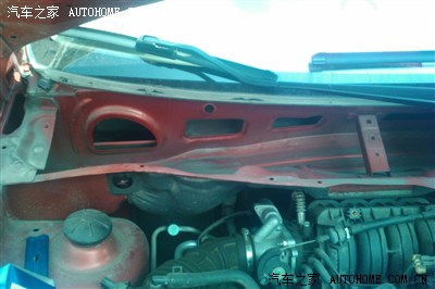

发动机仓有点小脏,上海前阵子一直下雨,没好好洗过车。

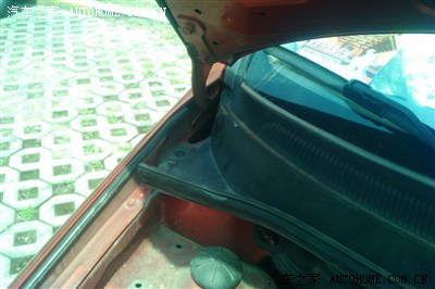

前挡风玻璃下,U型槽上方,塑料件上螺丝卸掉
这里还有个螺丝要卸掉(总共3个)

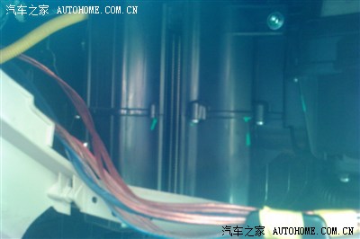

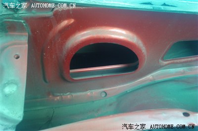

拿掉黑色塑料板,露出空调进风口(图片最左边黑洞既是)

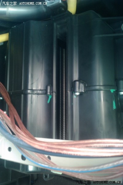

黑洞下面是鼓风机

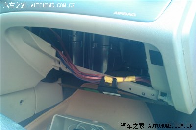

拿下手套箱

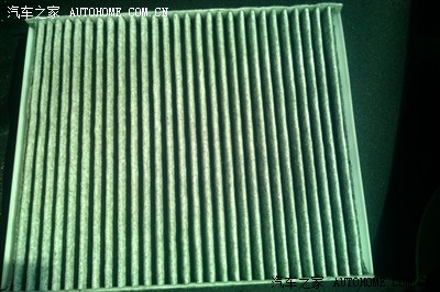

卸下空调滤网
空调滤网已经拿下
新的空调滤网待用(黑色部分为活性炭)

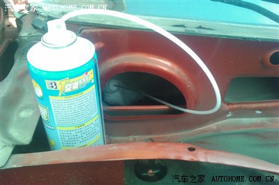

空调清洗剂导管插入进风量最大的地方(可以用纸巾测试,下图为09款乐风位置)
开启空调清洗剂,往内喷洒

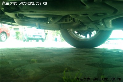

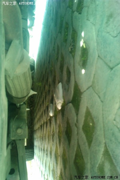

发动机下方有泡沫流出
10分钟后停止发动机 关闭风档 让清洗液自行流出
