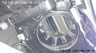

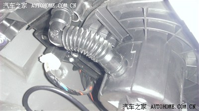

鼓风机在副驾驶储物箱的下面,很好拆,拔掉一根软管,拆下3颗螺丝就取下来了
取掉之后是这个样子滴,可以看到内外循环的阀门

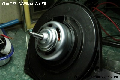

把鼓风机总成抱回家,取下扇叶,就可以看到马达了。吱吱声就是这个东西发出来的

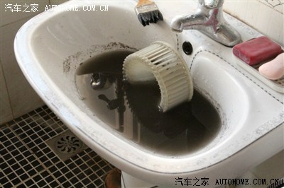

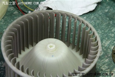

扇叶也很脏,沾满了灰尘。这么多脏东西,每次开暖风都会吹进车里
脏死了
放到水里刷,清水瞬间变成墨汁状

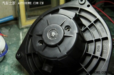

接下来取出马达,拆掉背面的两颗螺丝

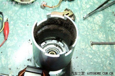

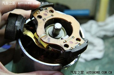

继续拆。吧马达背面的盖子取下来,轴承周围布满灰尘
不响才怪呢

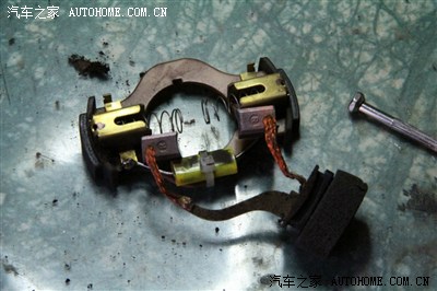

这个是碳晶电刷,也要拆掉。也被灰尘覆盖了
碳晶后面有弹簧,收好别弄丢了
马达内部……惨不忍睹

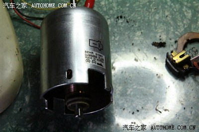

马达是棒子的东西,看标签

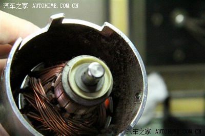

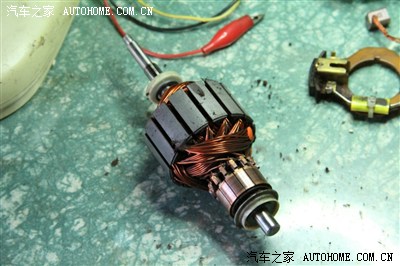

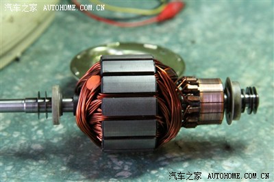

取出转子线圈。脏东西掉一地
这个东东拆出来的时候要小心,转子两头有垫片,金属的,很薄,一头2个另一头3个,别弄乱了
内部

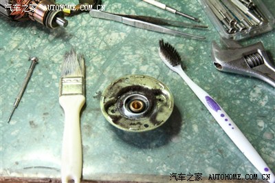

至此,马达拆解完毕。接下来就是一通狂刷
牙刷,洗涤灵全用上,之后用lp的吹风机吹干
给轴承重新上油润滑,再按照原样装好
脏死了
放到水里刷,清水瞬间变成墨汁状
不响才怪呢

马达内部……惨不忍睹
马达是棒子的东西,看标签
