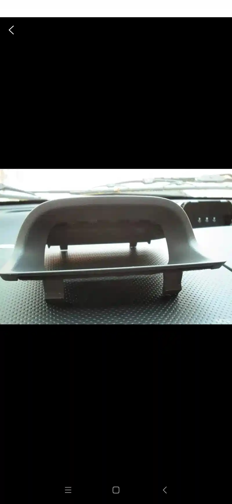

这是电子钟焊点开焊导致,大家看图,
1.向车后方用力拔下电子钟外壳
2.拆下2个螺丝
3.拿下电子钟
4.慢点打开,检查后面的焊点
5.如果自己不能焊就去修家电、修车什么的都能焊,5元钱搞定。
6.原样装回全搞定
希望能帮到大家
